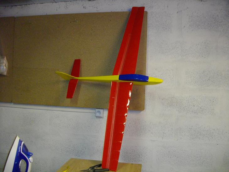

:mrgreen: presque fini, 390grs avec servos , accu et recepteur :lol:
reste les commandes d ailerons et de derive

bon , c est fini :mrgreen:  :mrgreen:  :mrgreen:
419 grs pret a voler

Moins de 500g, ca va le faire  :clap:

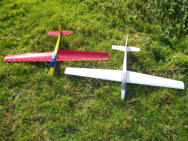

bon c est centré, j ai rejouté environ 75 grs de plomb
on va essayer ça tantot a la pente :mrgreen:

la  il pese 456 grs
benoit ammene le sien , on va faire quelques photos :)

« Reply #29 on: October 19, 2014, 12:09:42 PM »
bon petit vol a trevieres hier
le centrage est bon
