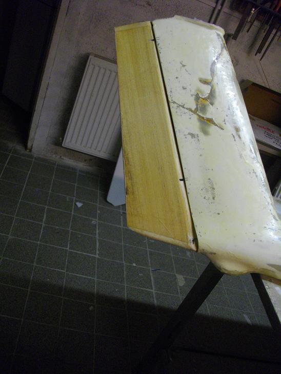

Le volet de derive est en place :lol:

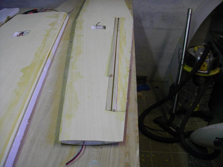

J ai collé mon tissu d arrachage et le balsa pour les ailerons

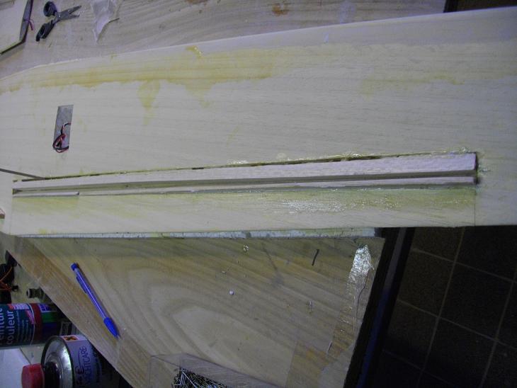

Les ailerons, tu les a detaches de l'aile, puis remis ensuite, ou l'articulation au tissu d'arrachage est de "moulage"?
mon pil
« Reply #59 on: February 16, 2013, 10:37:25 AM »
non , j ai , pour le moment, juste ouvert l articulation
des que c est sec je pose mon 86grs a l intrados et apres je decoupe
les cotés d ailerons.
c est un essai car le tissu n etait pas posé au coffrage de l aile, pour eviter de l abimer a la decoupe de l aileron
