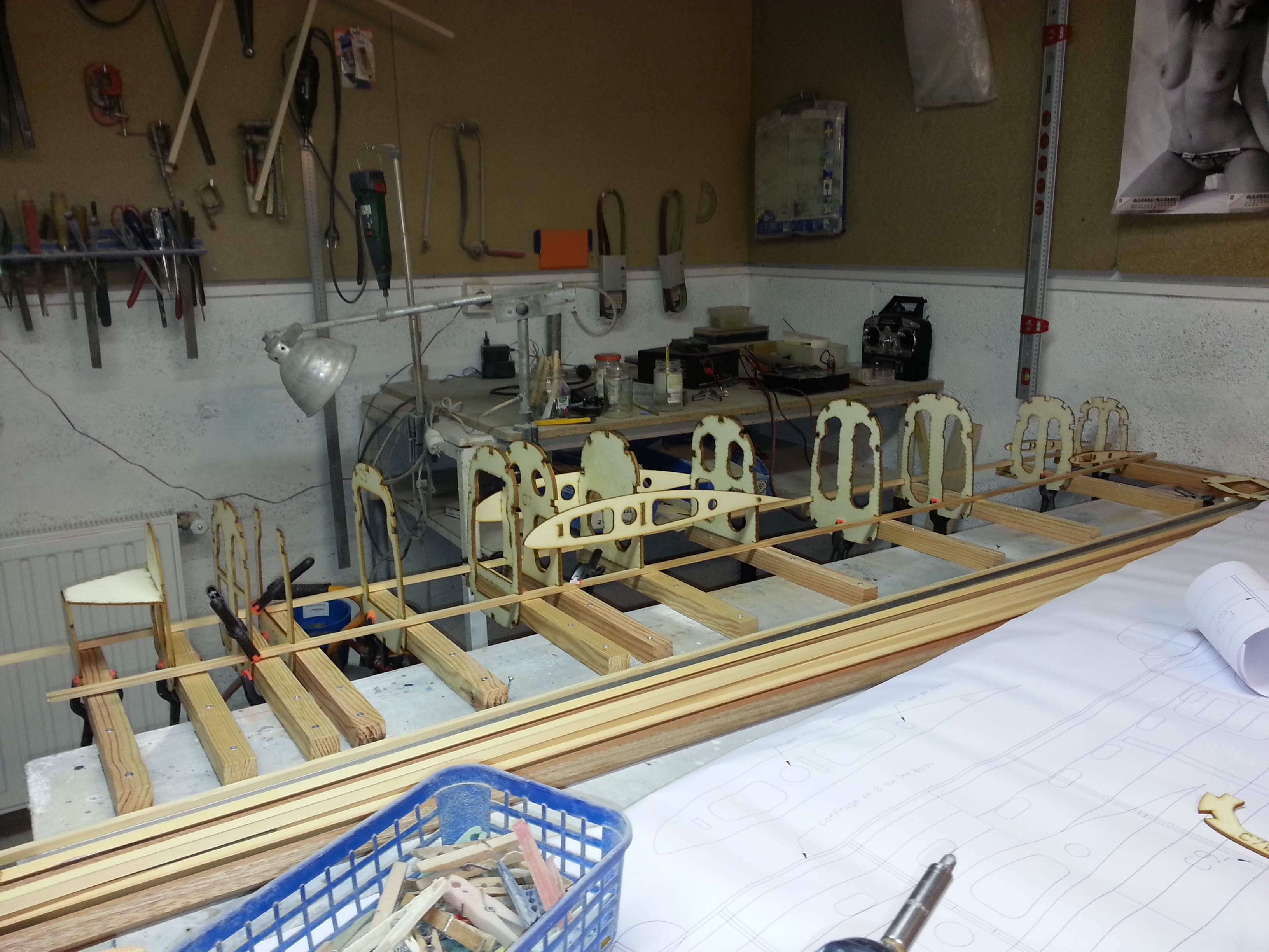

Bon c est parti 8)

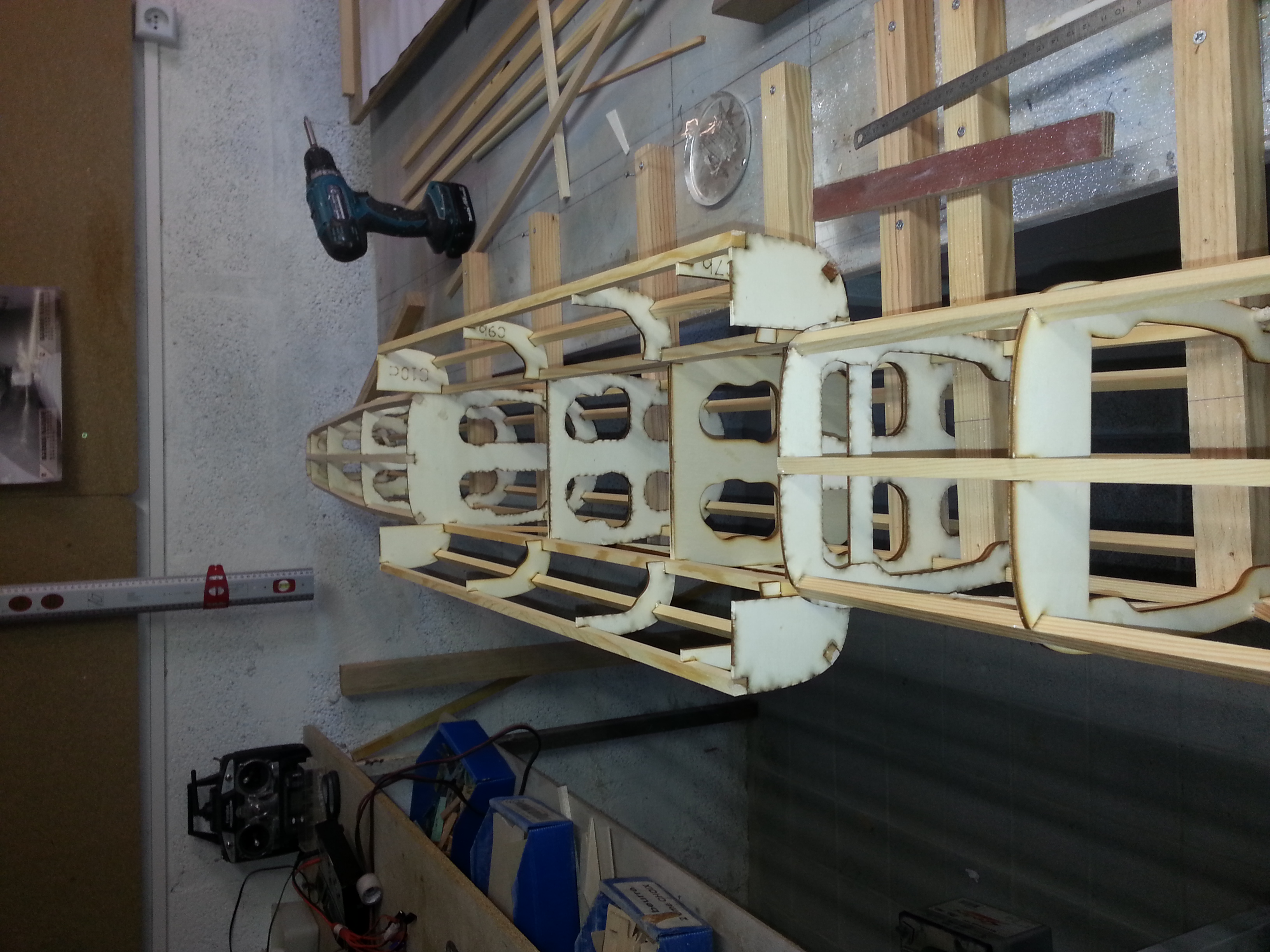

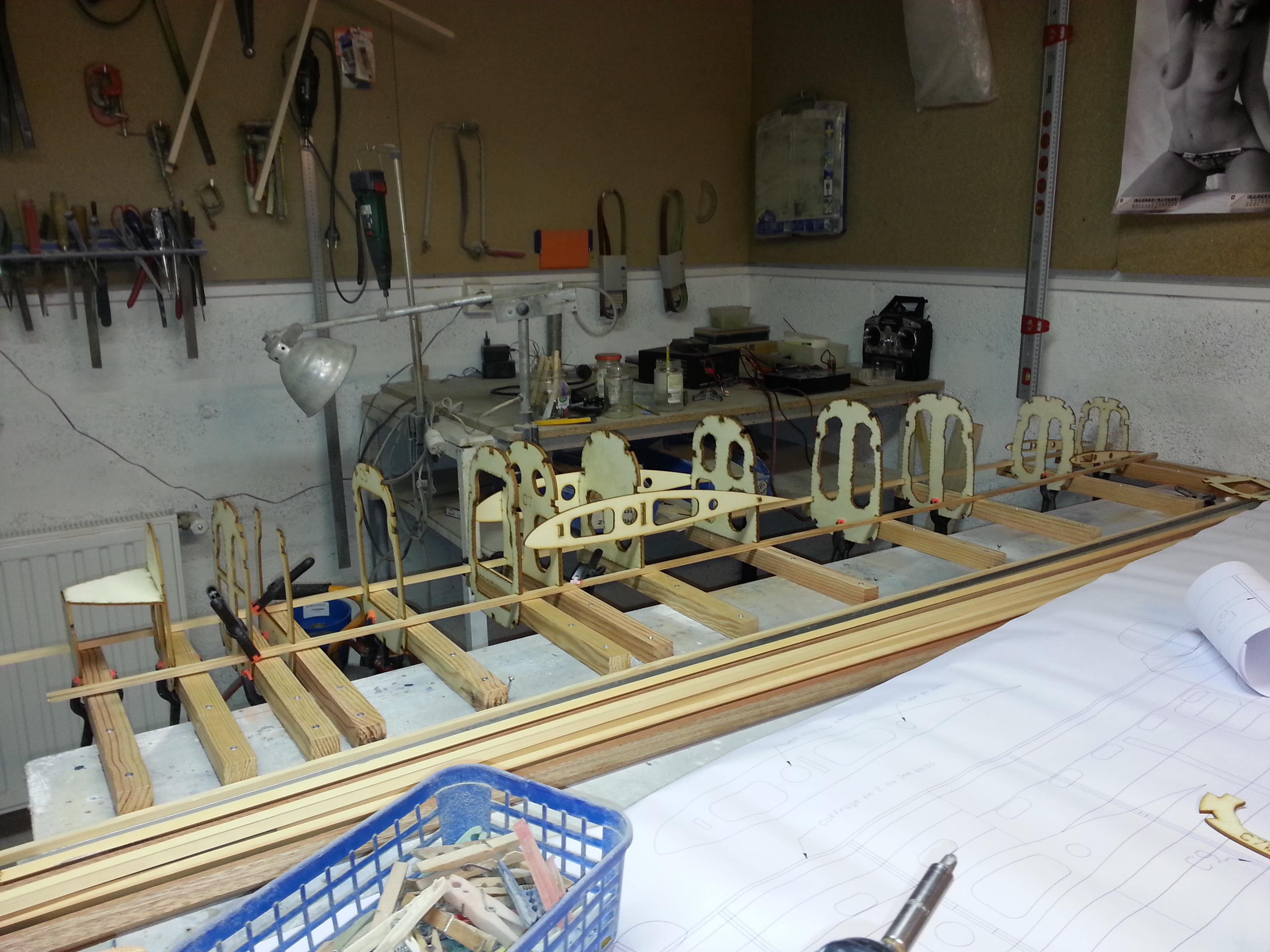

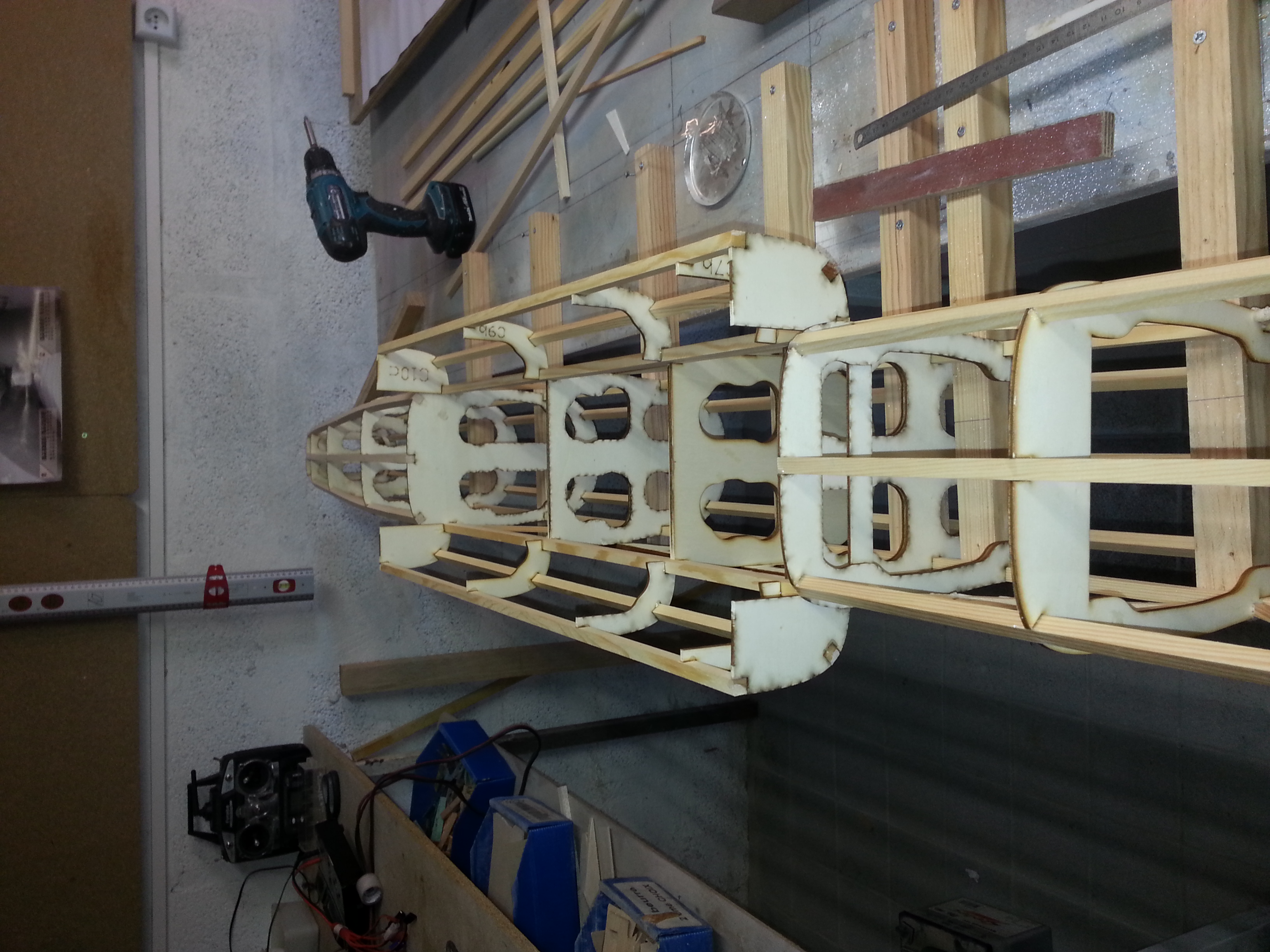

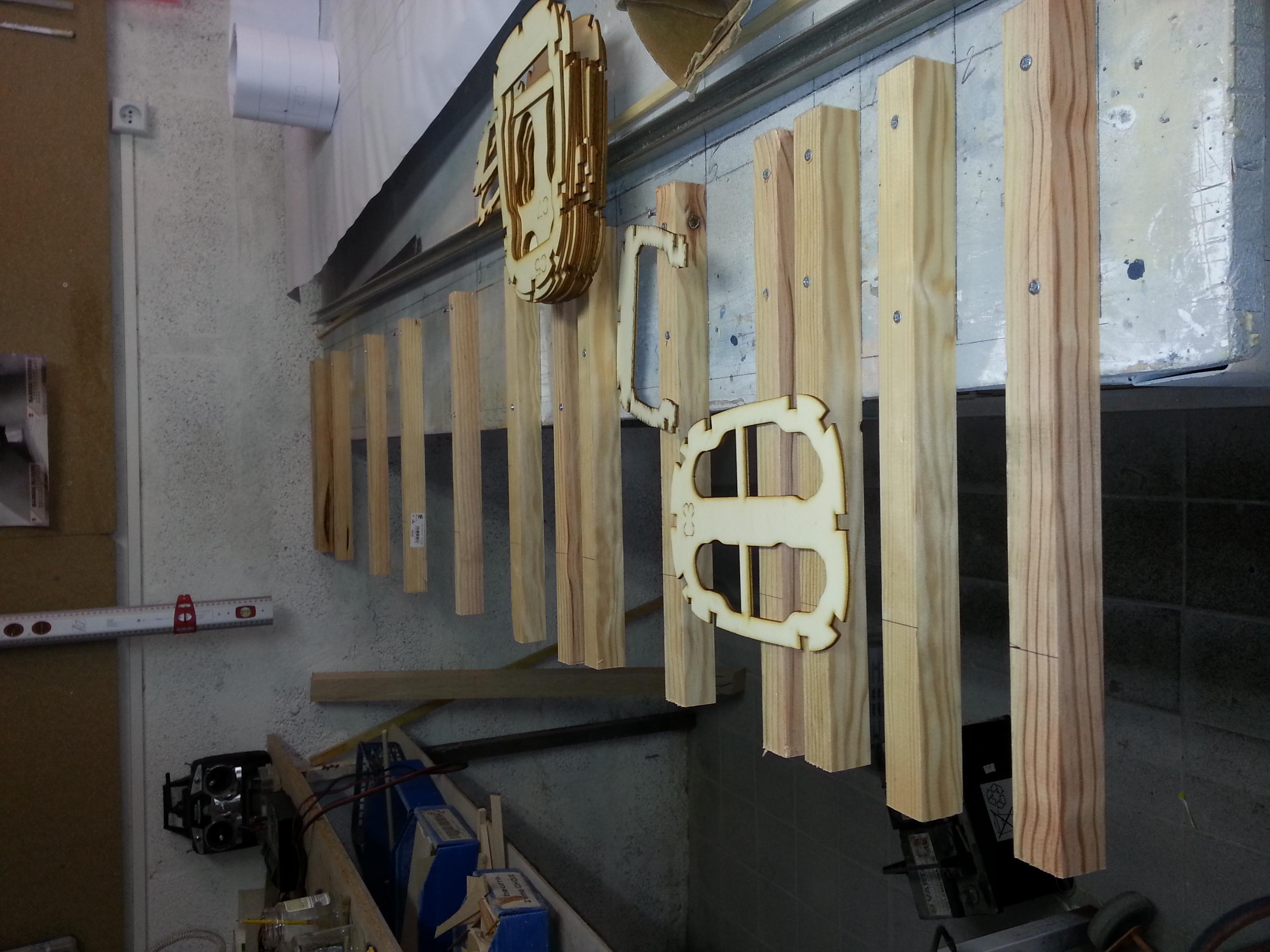

« Reply #1 on: February 11, 2016, 19:37:22 PM »

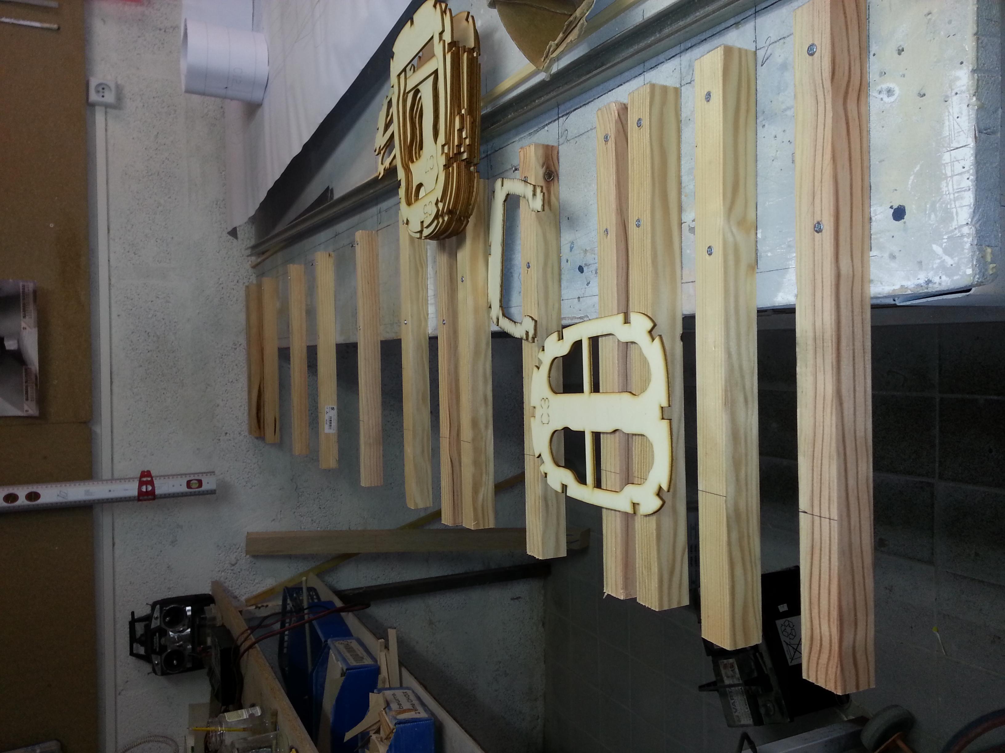

Montage du squelette

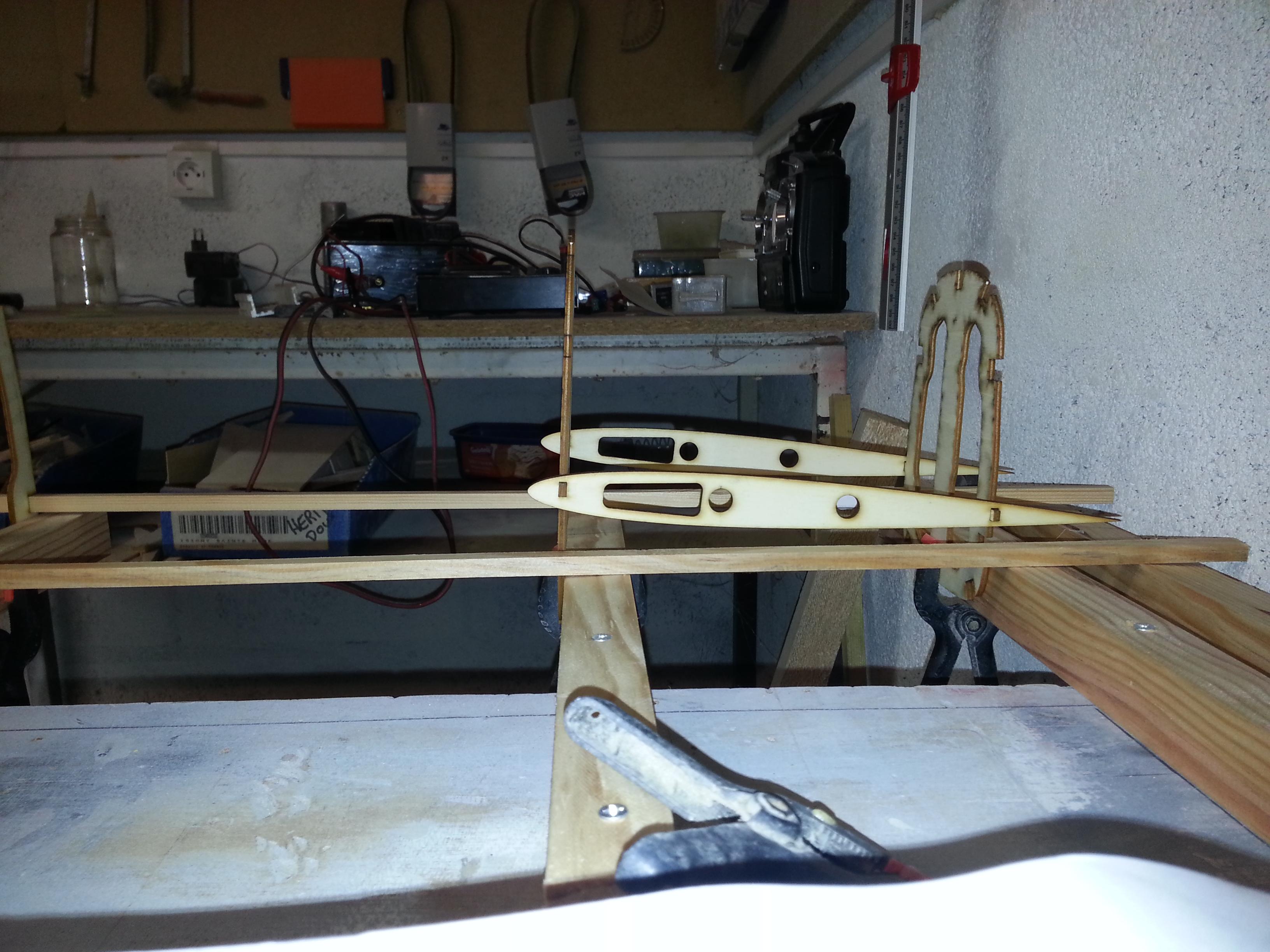

« Reply #2 on: February 16, 2016, 14:59:16 PM »

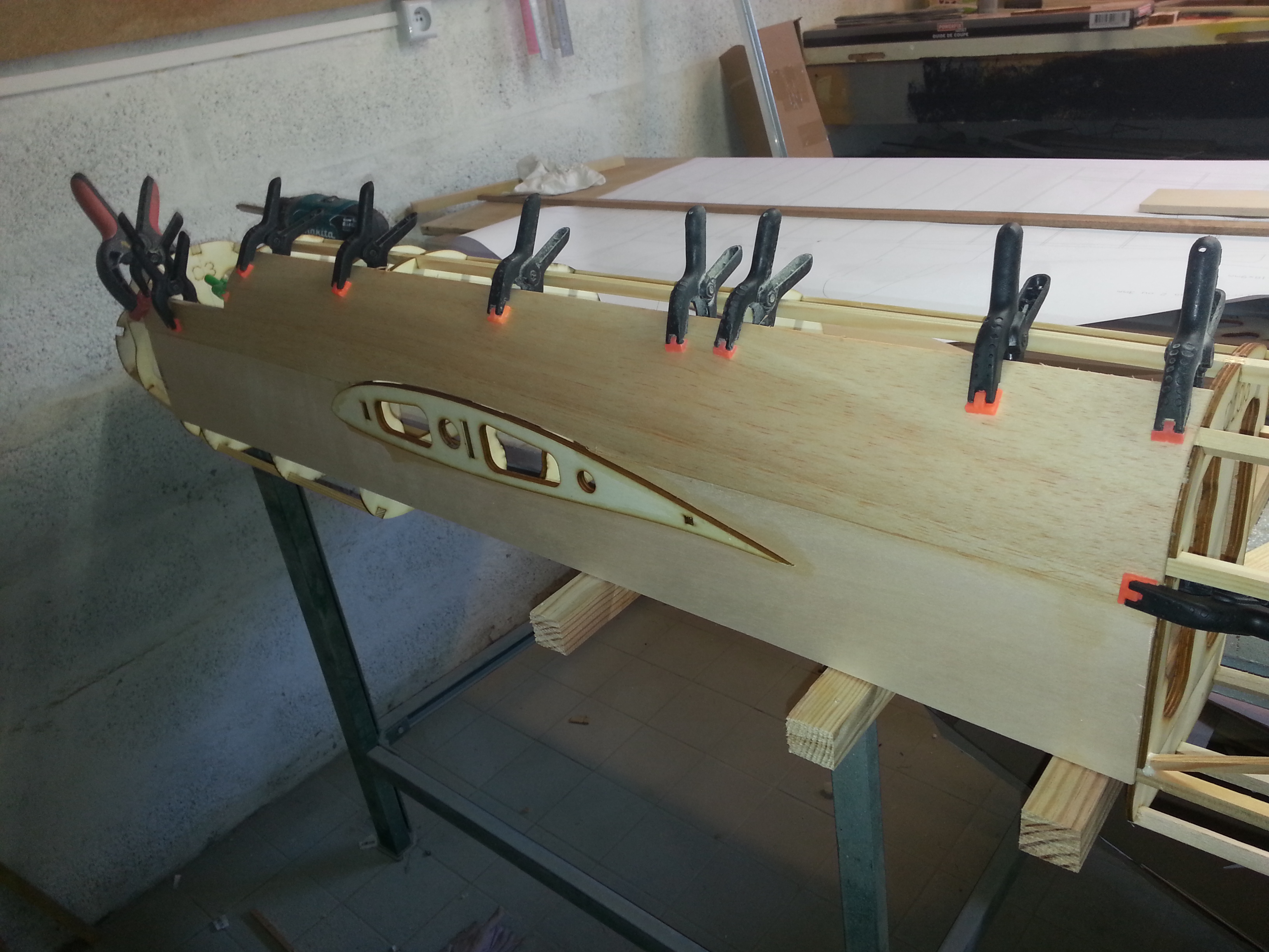

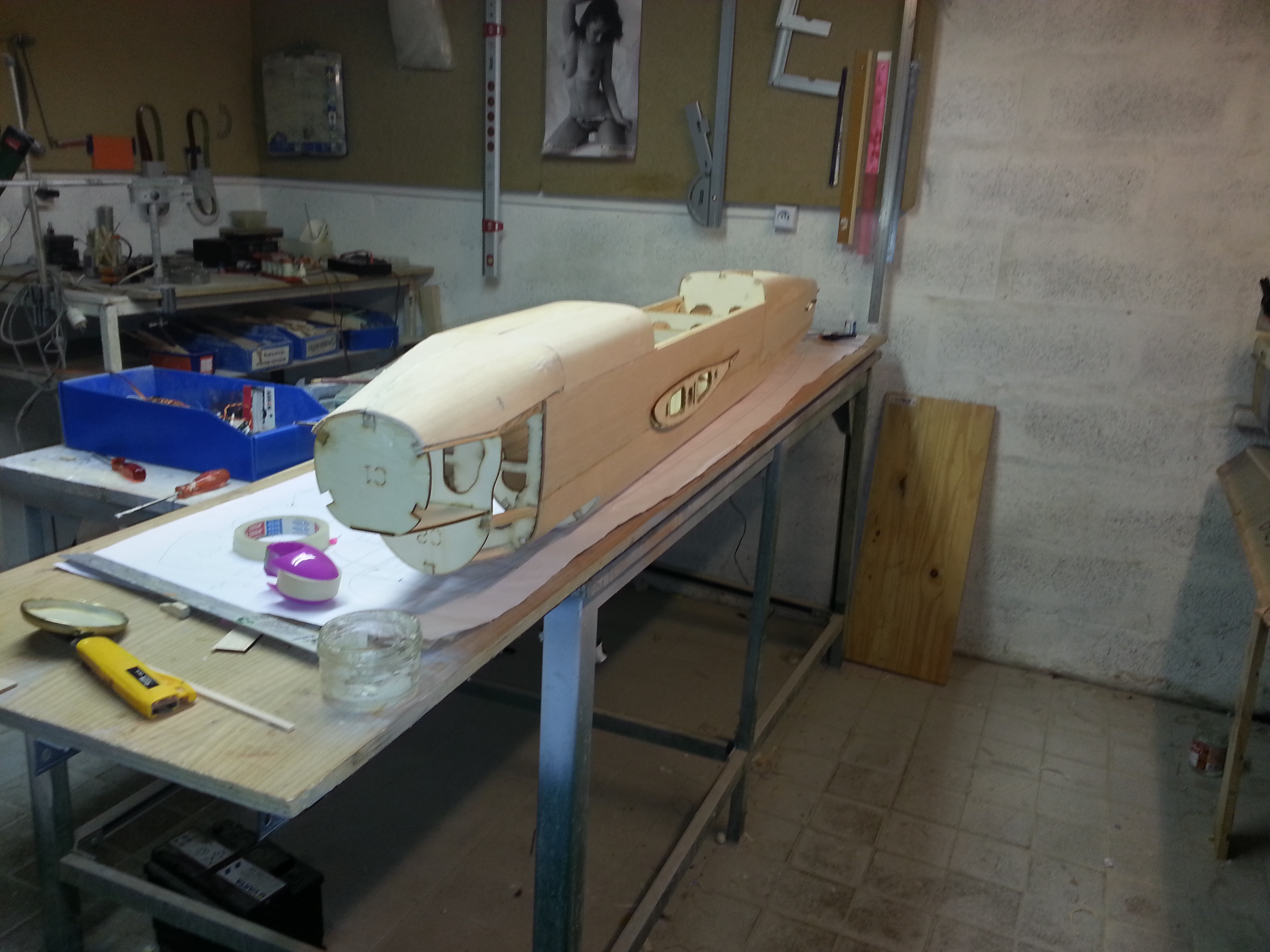

Le dessous
Re: lancaster 1/10 ème 3m
« Reply #3 on: February 17, 2016, 12:14:19 PM »

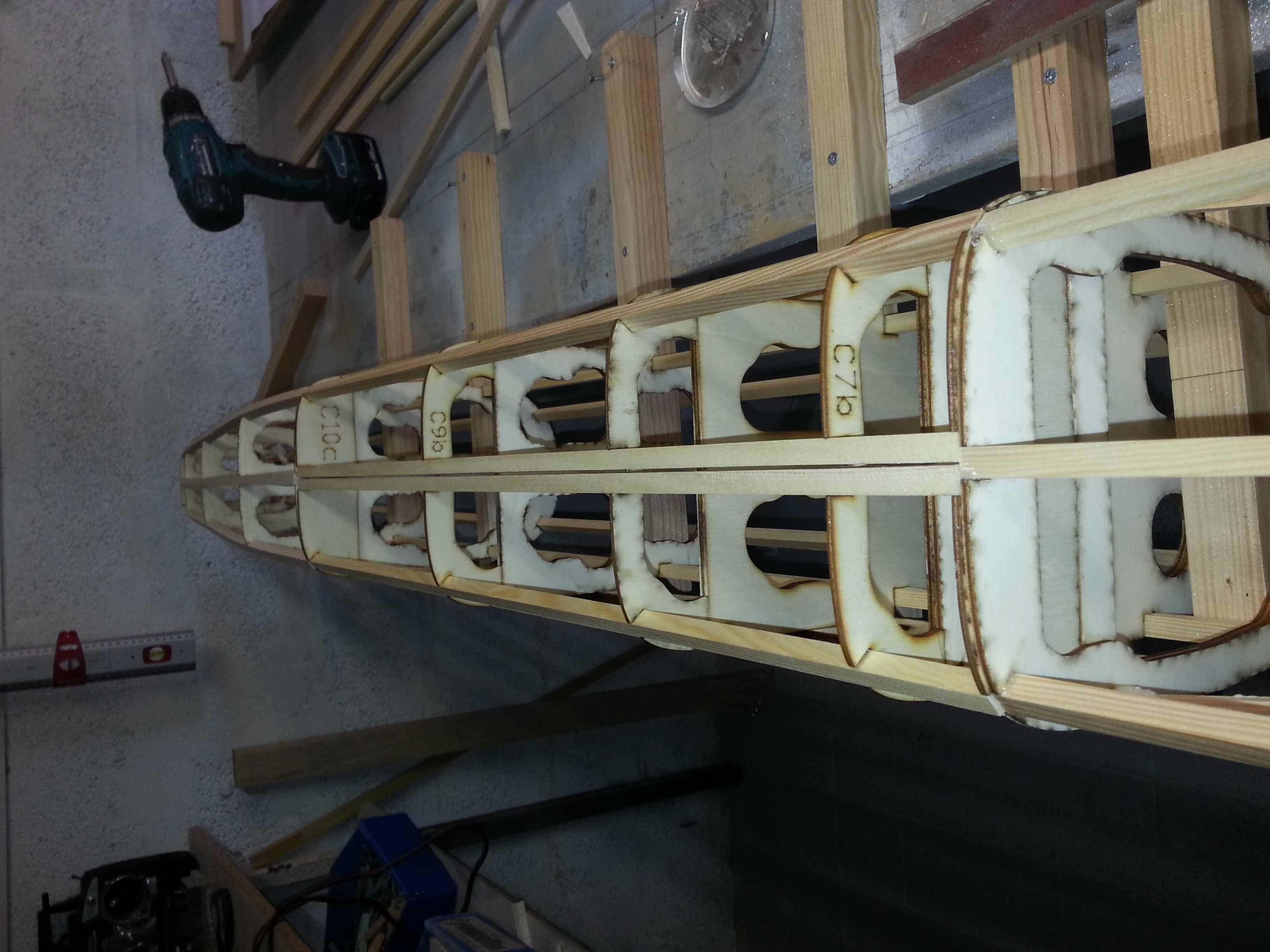

Et hop 8)

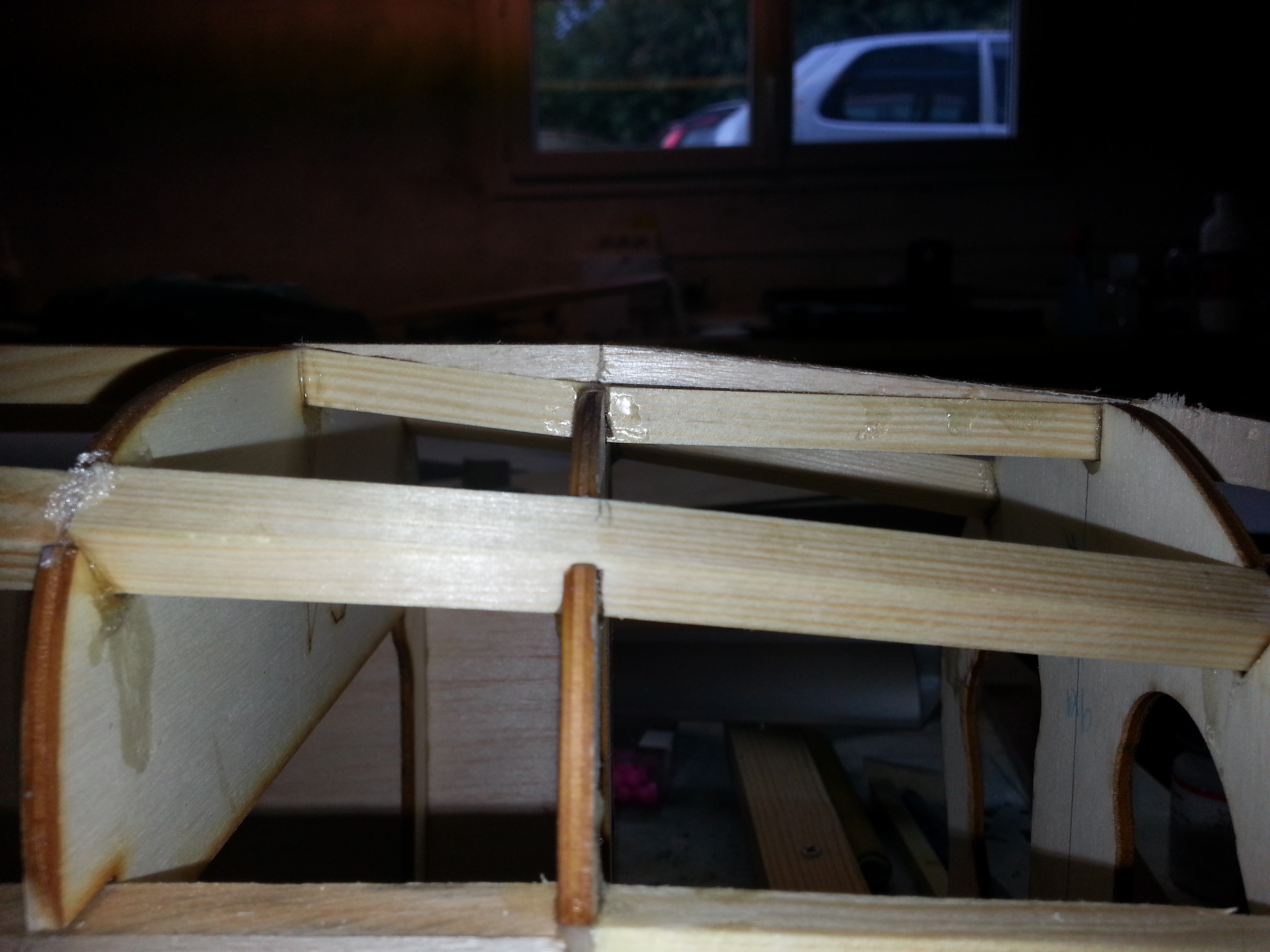

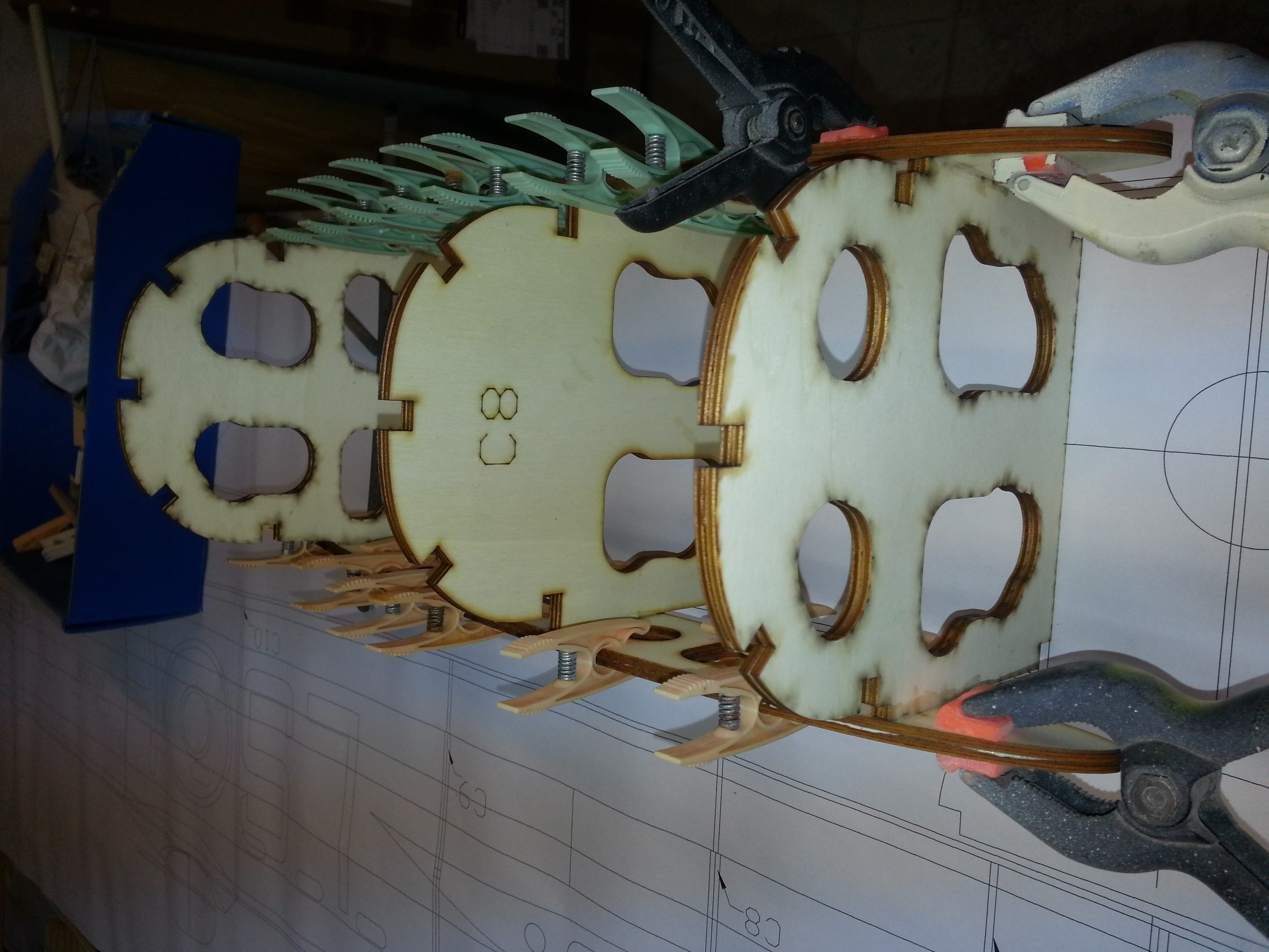

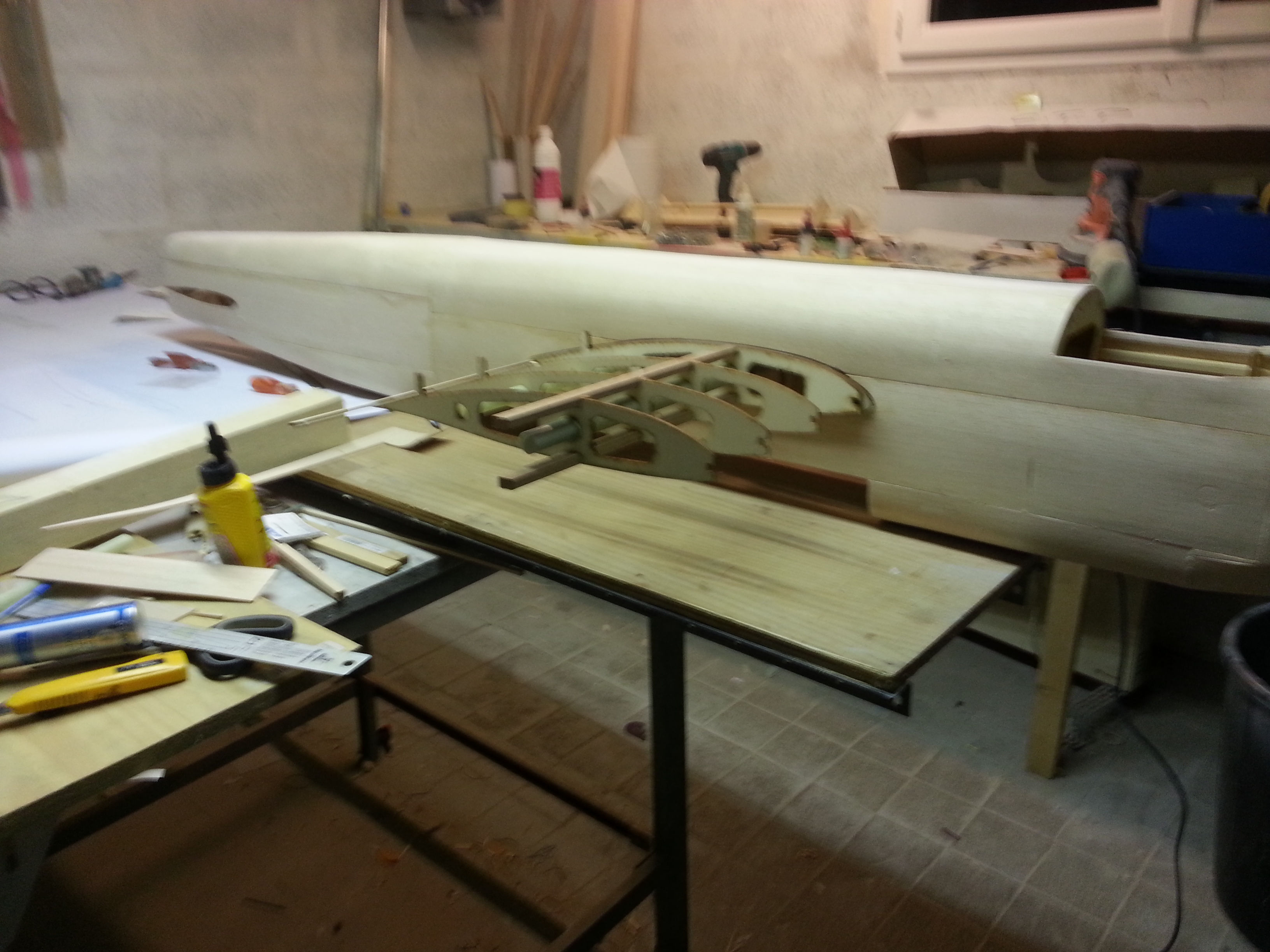

« Reply #4 on: February 18, 2016, 11:18:10 AM »

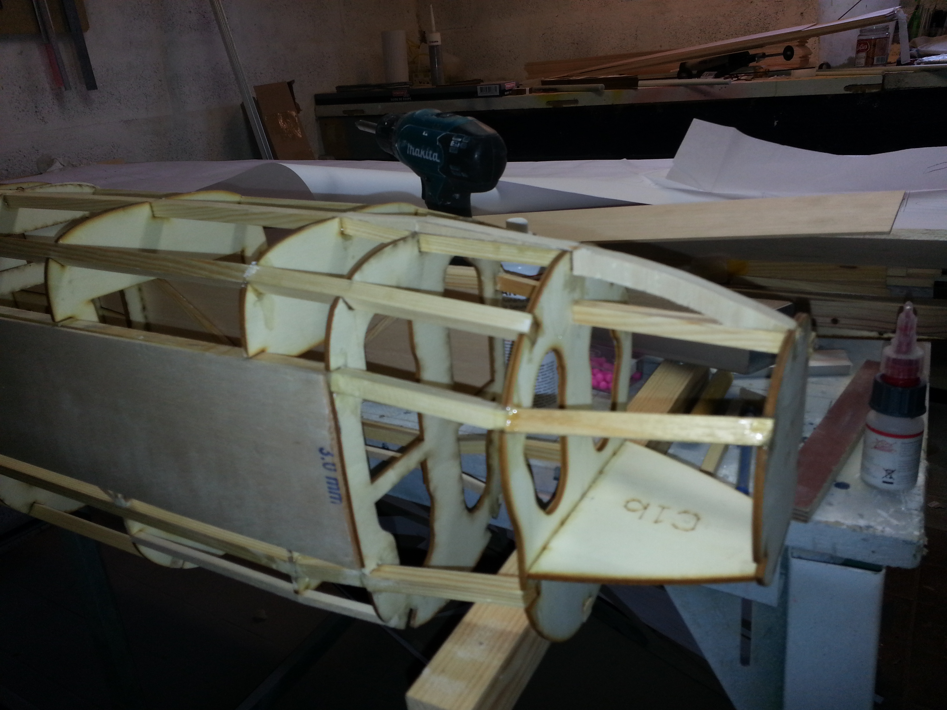

Le couple c3 n est pas bon j ai fait une petite modif

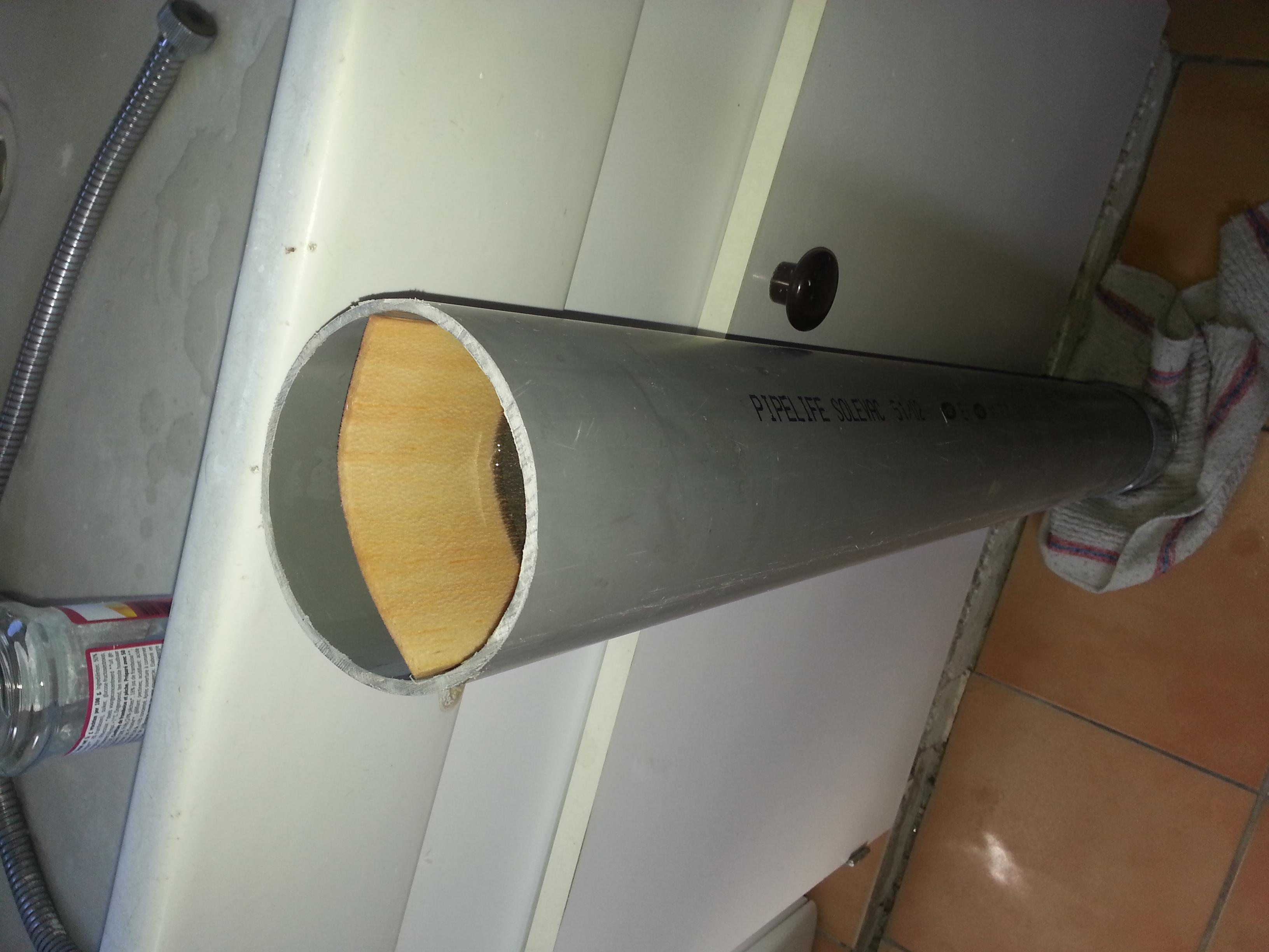

J ai fabriqué une étuve pour cintrer les planches de balsa de 3
1m20 de pvc de 100 et de l eau chaude 8)

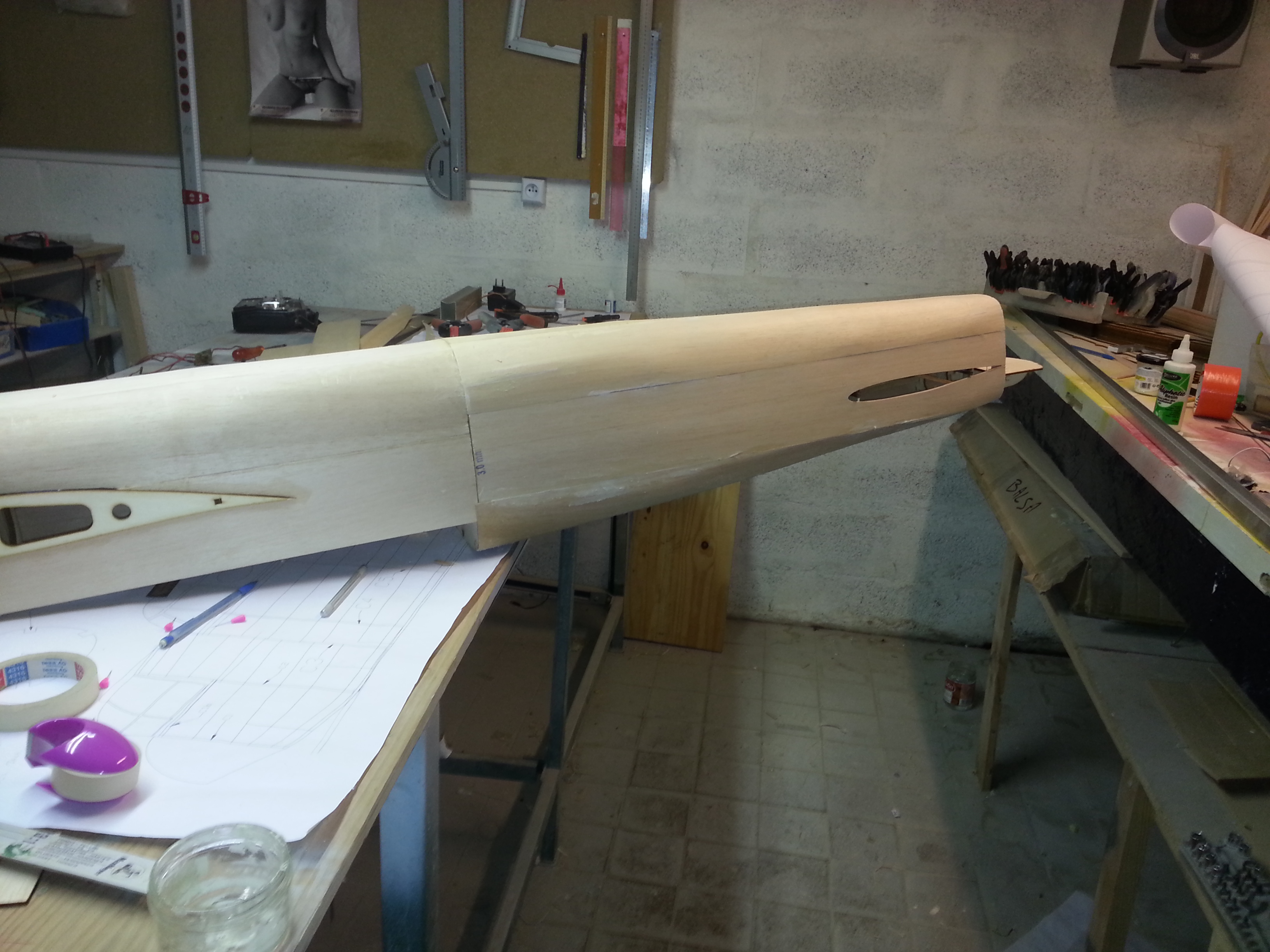

« Reply #7 on: March 01, 2016, 18:34:44 PM »
Et hop

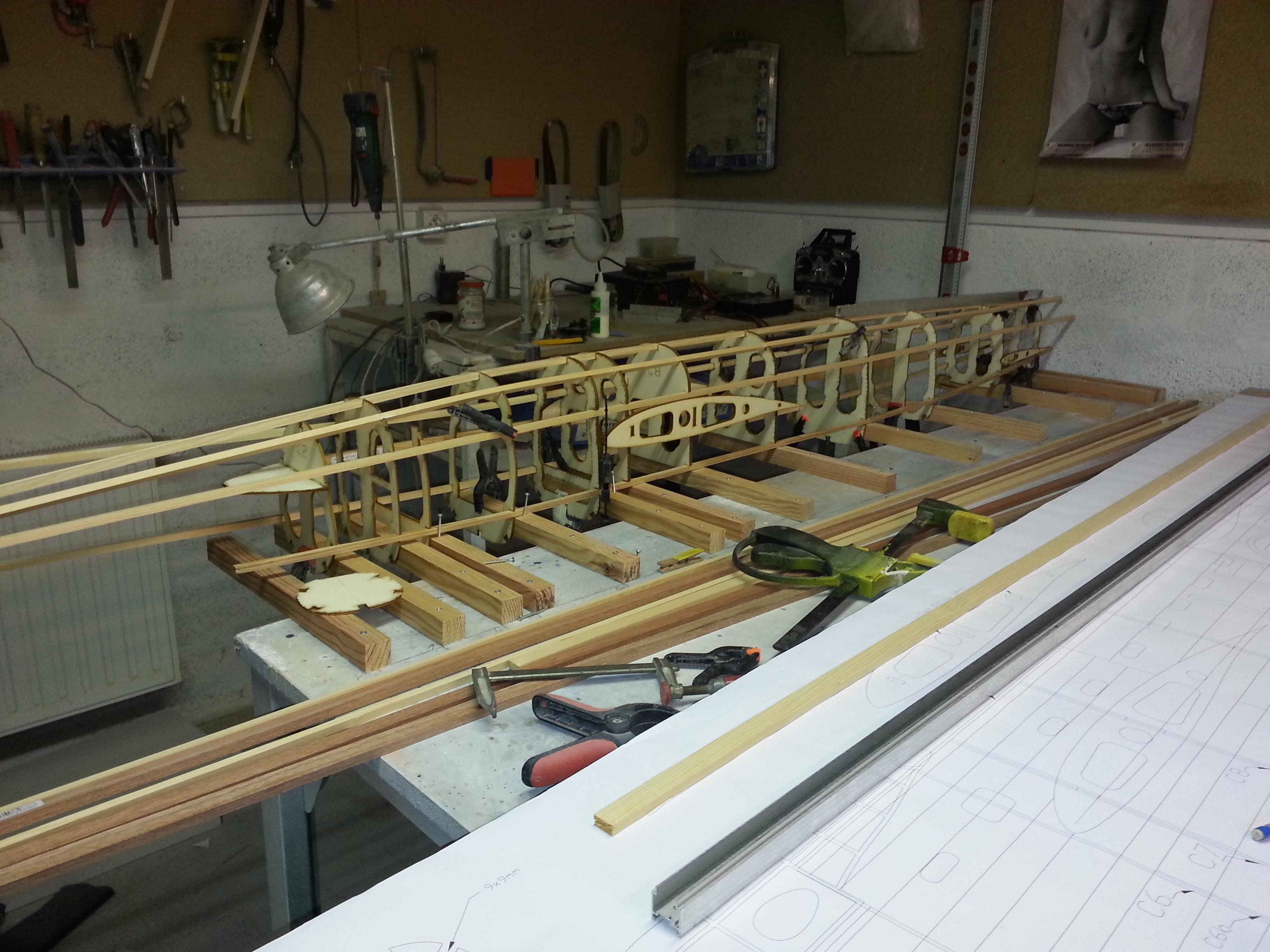

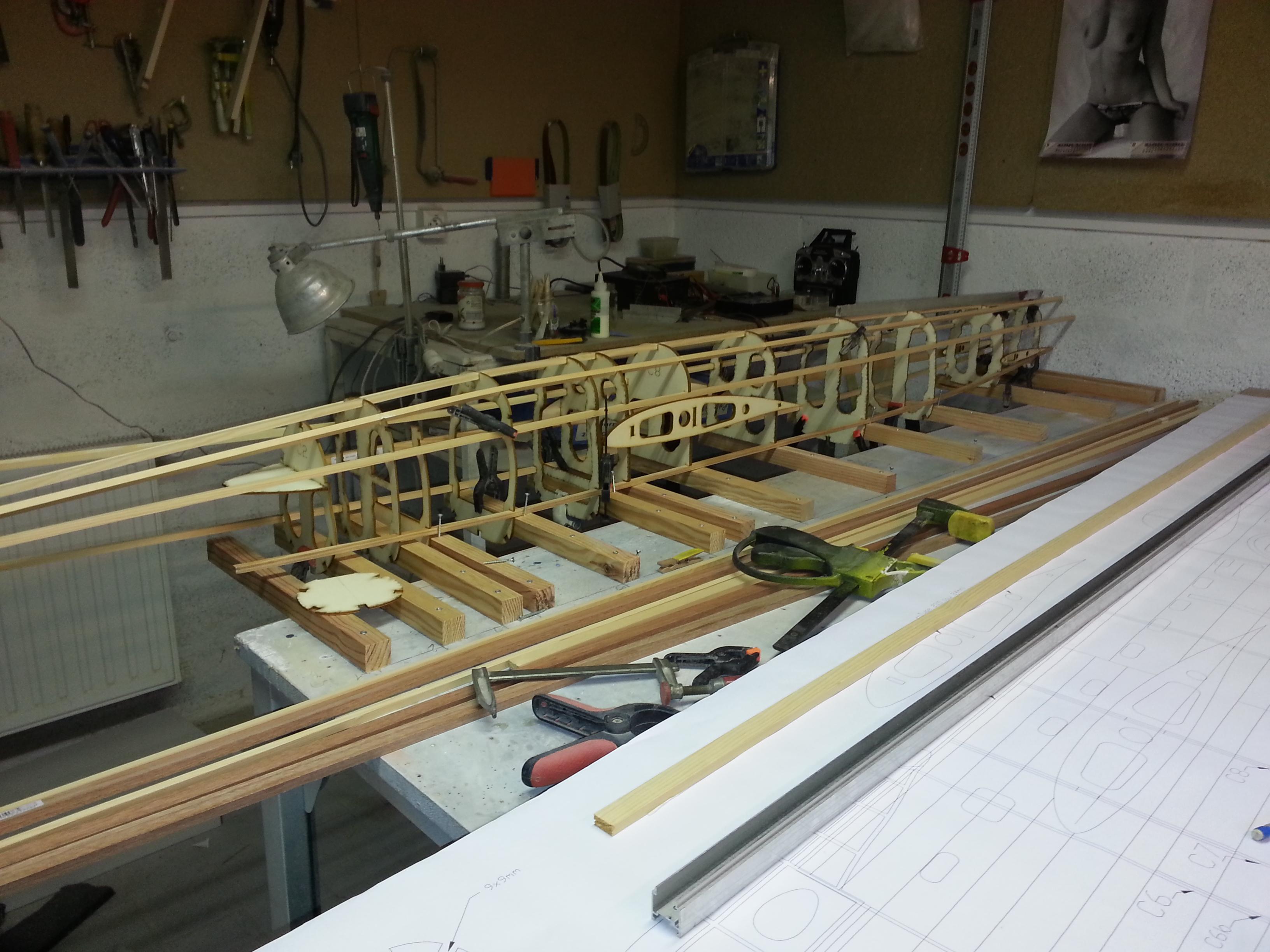

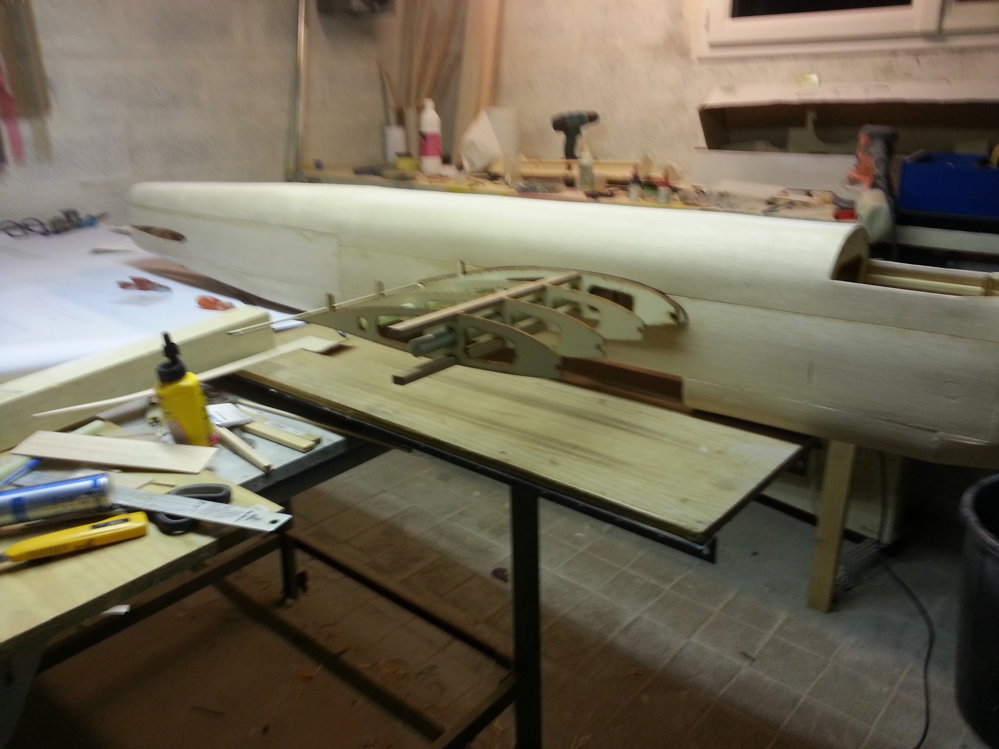

« Reply #9 on: March 15, 2016, 19:20:06 PM »
L aile droite

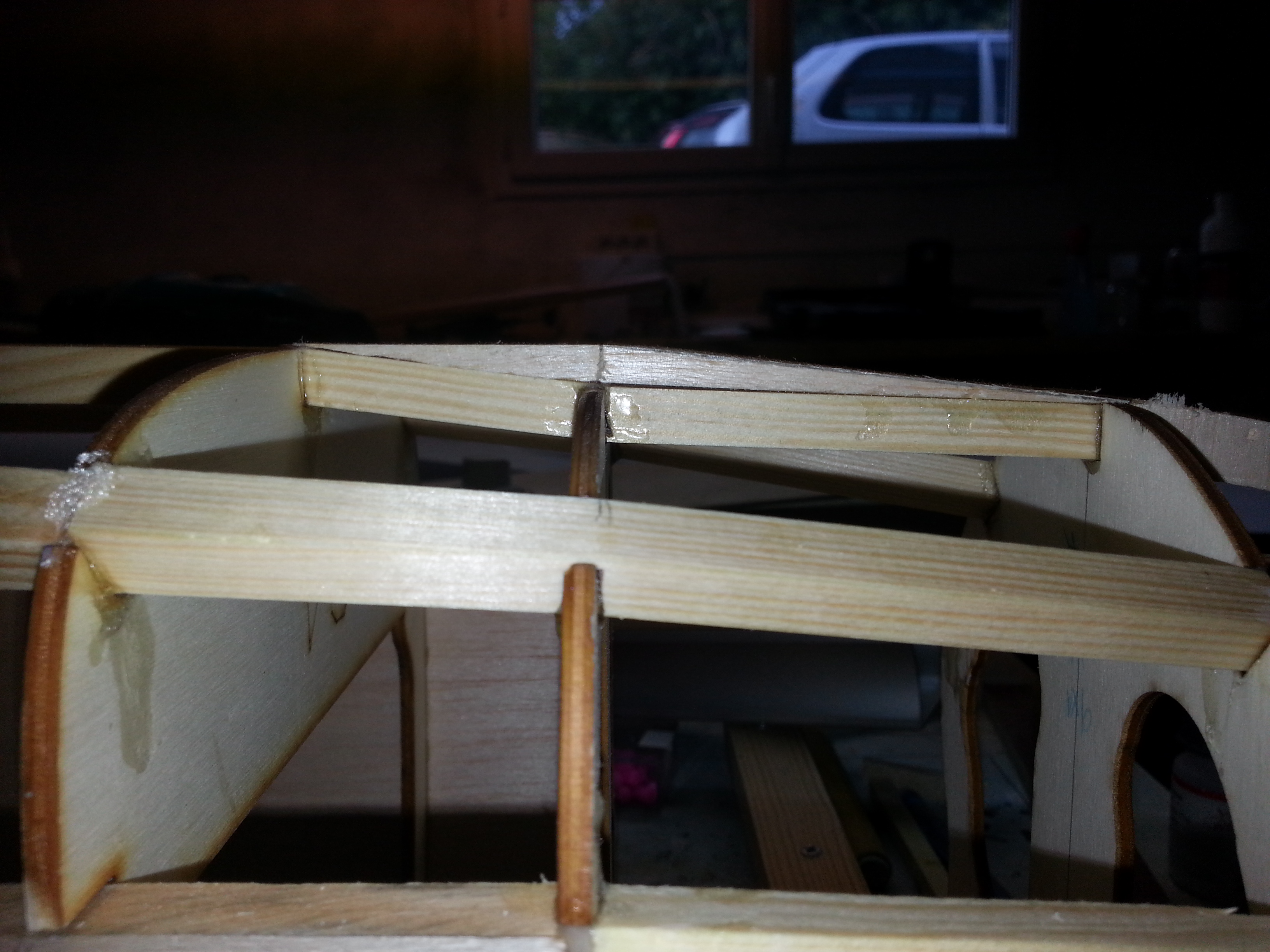

J ai un soucis avec la nervure 18 fred
« Reply #10 on: March 15, 2016, 19:48:11 PM »
Ah merde!
C'est la derniere c'est ca?
« Reply #11 on: March 16, 2016, 05:42:35 AM »
Oui il y a une cassure sur le longeron ?
« Reply #12 on: March 16, 2016, 06:24:09 AM »
Aaah, ok.
Oui du coup :) comme le Ka3, un petit coup de scie pour que ce plie et roule ma poule.
C'est pour faire la transition vers le saumon. Ca remonte vu de face.
