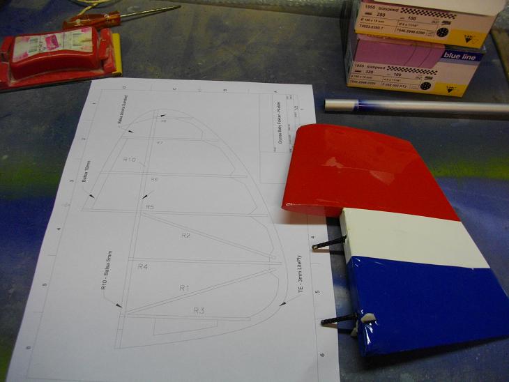

« Reply #205 on: March 11, 2013, 10:22:22 AM »
bon , j ai fait imprimer le plan pour modifier la derive :!:
c est pas a la bonne echelle, mais on va se debrouiller
grunau baby
« Reply #206 on: March 11, 2013, 10:58:51 AM »
Ah merde!  :!:
Tu veux le DXF?
grunau baby
« Reply #207 on: March 11, 2013, 11:03:40 AM »
non c est bon j ai deja decoupé le ctp :mrgreen:

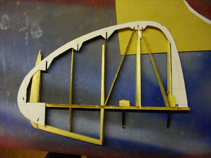

grunau baby
« Reply #208 on: March 11, 2013, 11:16:46 AM »
et voila
grunau baby
« Reply #209 on: March 11, 2013, 11:19:44 AM »
:lol: Ah ouais, c'est fini quoi!  :clap:
