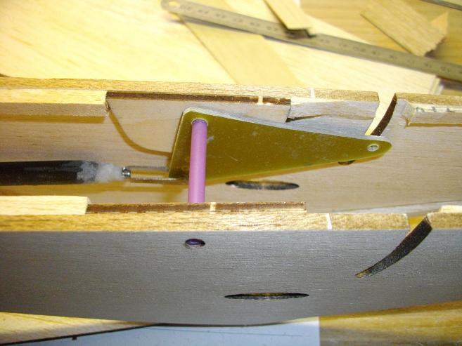

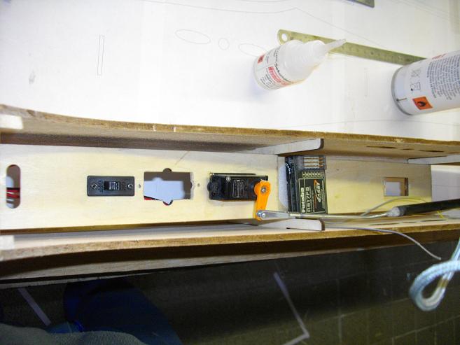

j ai refais le renvoi en epoxy
la commande de profondeur en tube carbonne de 8 avec chapes m3
j ai decoupé la platine pour le servo de remorquage :wink:

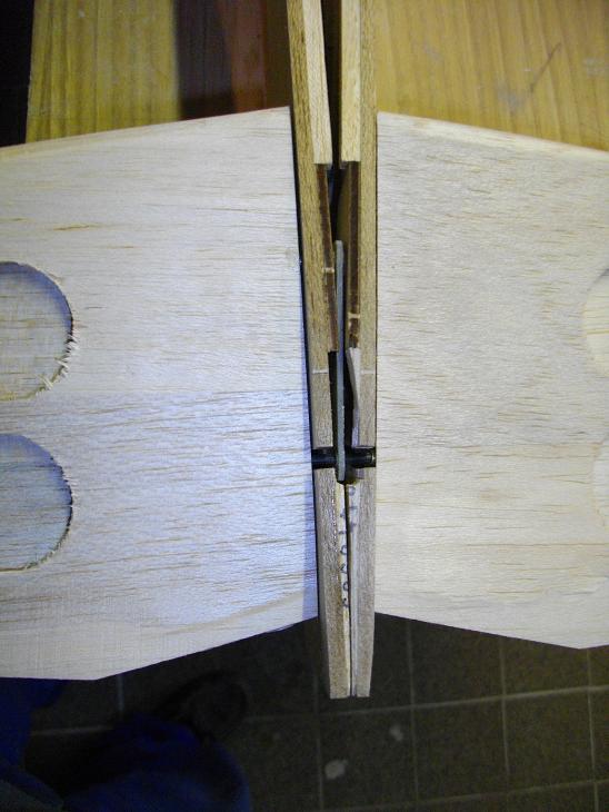

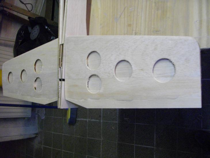

pendant que certains vont jouer a la poupée :wink:
j ai commencé a alleger mes stabs
et la commande est prete

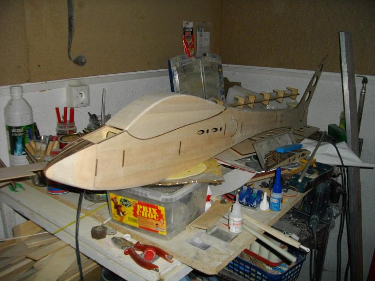

« Reply #26 on: April 29, 2012, 19:14:57 PM »
et hop
 :mrgreen:

« Reply #27 on: April 29, 2012, 21:28:59 PM »
Chouette!  :clap:
Y'a plus qu'a lui coller des ailes  :D
