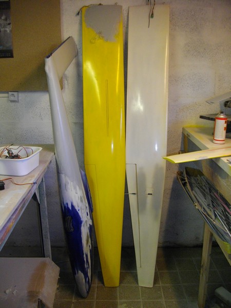

« Reply #112 on: November 06, 2013, 17:45:15 PM »

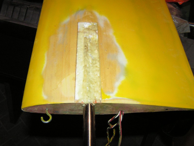

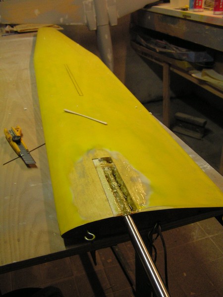

bon comme je suis en mode enervé, j ai decidé de le reparer
donc l aile droite, le foureau etait decollé et le coffrage cassé donc j ai ouvert viré le poly et rempli a la PU
et ça gonfle :mrgreen:  :mrgreen:  :mrgreen:

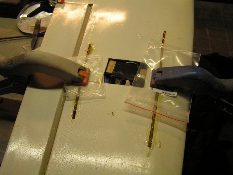

l aile gauche est cassé au niveau du servo d aileron donc 2 coups de dremel, 2 ctp a la PU et hop
1/2 h de boulot pour le moment :wink:

« Reply #113 on: December 30, 2013, 14:09:42 PM »
reparation fini , ya plus qu a poncer :mrgreen:
