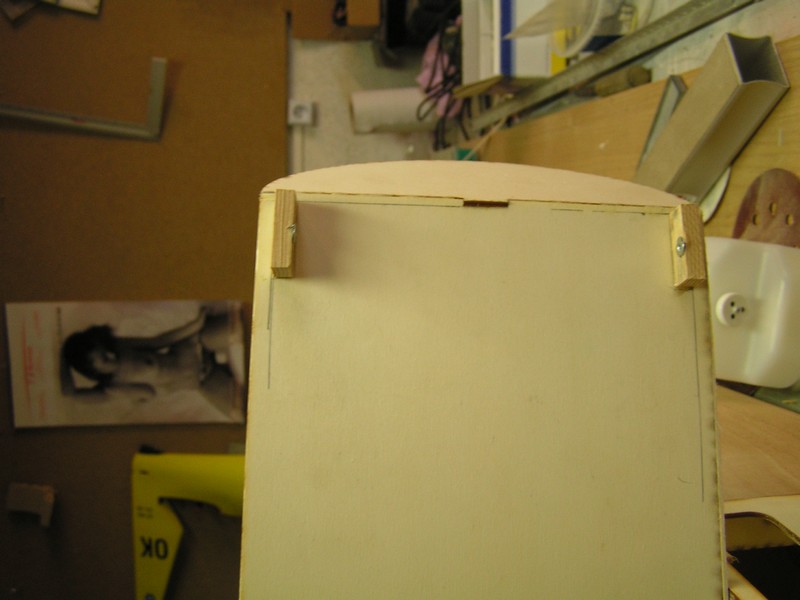

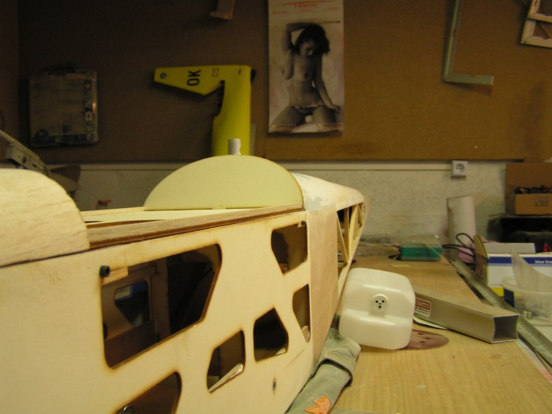

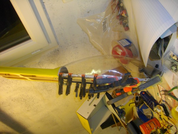

:wink: Ok mon ami , j'ai mis sur mon post ce que ça donnera, en posant  la bulle dessus . J'ai agrandi un peu la partie avant  pour adapter la longueur .

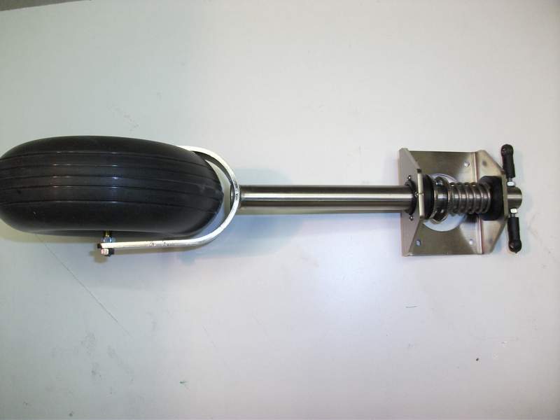

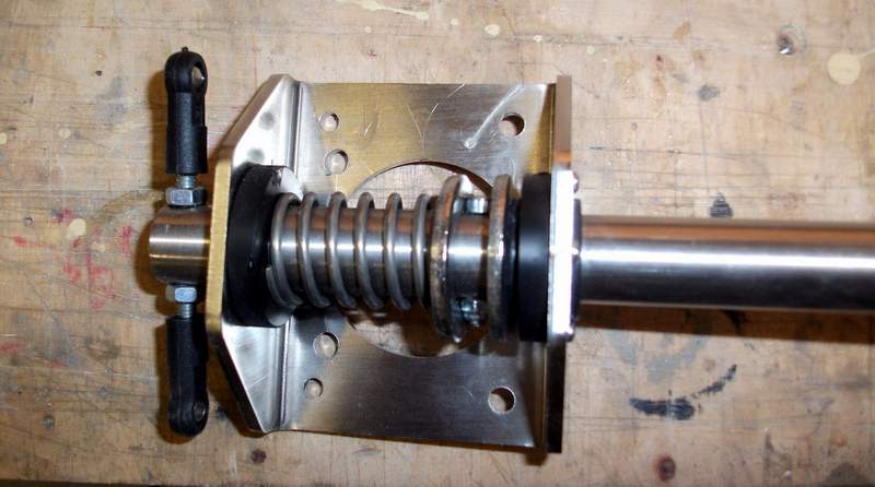

idée de train
rodule ronan
« Reply #124 on: November 07, 2015, 15:08:01 PM »

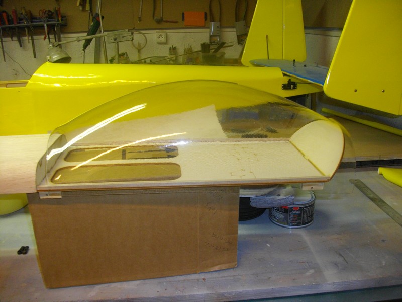

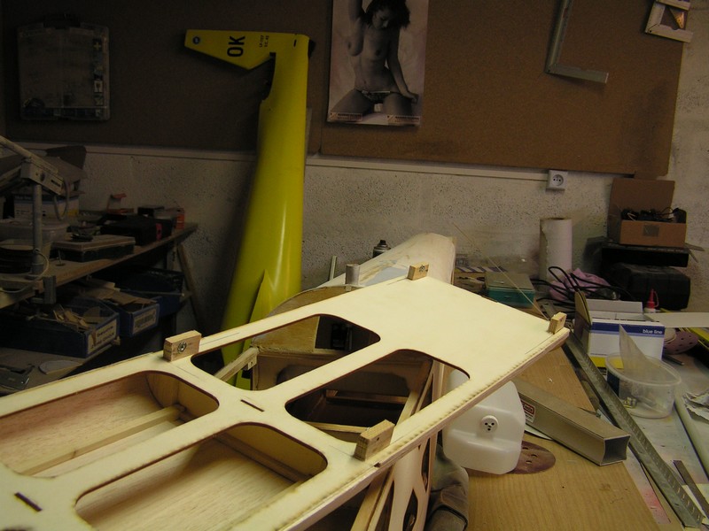

j ai fini les fixations de verrière
rodule ronan
« Reply #125 on: November 07, 2015, 15:58:13 PM »
Pas mal le train! Il vient d'ou?
rodule ronan
« Reply #126 on: November 07, 2015, 16:13:53 PM »
C est pascal cepeda qui m'a trouvé çasur rc network je crois
rodule ronan
« Reply #127 on: November 07, 2015, 16:16:10 PM »
Pas mal du tout, et simple!

8) Oui il est pas mal ce train et simple comme dis Fred , mais vu la longueur de la chappe à boule sur la photo , il ne sera pas assez long .La garde au sol est de combien?  est ce qu'il y a plusieurs tailles ?

Je viens de mesurer , il faut 40 cm de garde au sol avec le train Arr et des roue de 160 .

bon j ai trouvé 2 minutes pour terminer ma bulle
