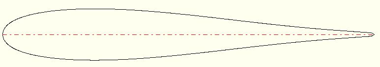

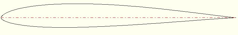

Bon, comme celui au 1/4, j'ai gardé le MS, car ca marche bien. (c'est le MS535-2, comme conseillé par Matthieu S.).
Par contre, j'ai dit une connerie, ca evolue sur un symetrique, mais pas un MS rendu Symetrique, mais un E226.
Pour ton Grunau, t'avais rendu the MS symetrique? Mais quand je le fait dans tracfoil, ca ma donne un profile a double reflex comme ca :
Bon, ca me derange pas trop, mais je le trouve pas joli, surtout avec des "grandes" corde (le saumon fait 229mm de corde), c'est pour ca que j'ai pris l'Eppler :
Bon, a mon avis, on verra pas la difference, mais je trouve juste l'evolution plus jolie a regarder avec l'Eppler (ca c'est du calcul aerodynamique de la mort qui tue  :lol: )

Sur mon grunau, j'ai "fait" le profil du saumon... J'ai fait comme toi avec trace foale, puis j'ai édité de le fichhier dat du profil obtenu et j'ai viré les coordonnées de la partie creuse... et j'ai eu un jouli profil...
Je peux te le refaire, je t'envoi le fichier du profil...
