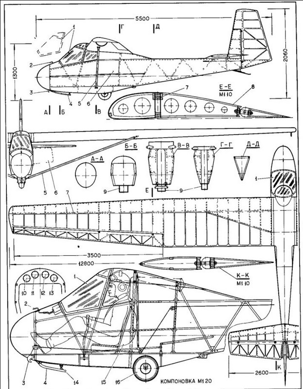

Merci Claude de ta proposition, il me plait bien ce petit planeur!
Je l'avait trouvé sur un forum Russe lors de recherches sur le Grunau Baby (!). Tout ce que j'ai, c'est un 3 vues avec un nom en cyrilique.. C'est tout. Recherchent infructueuses, mais le 3 vues est deja pas mal pour faire une maquette (semie dans mon cas bien sur  :lol: )
C'est tout ce que j'ai :
C'est vrai que ce serai sympa d'avoir le nom pour avoir des photos du vrai  :D
Question pour Lolo sur la 3D...
« Reply #8 on: June 07, 2012, 06:17:37 AM »
Beeen, c'est marqué dessus : c'est un Mig20!  :lol:

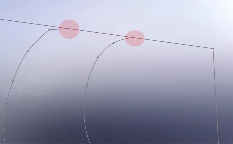

Pardon, reponse tardive  :oops:
Bon, je viens de me relire, et c'est vrai que c'est confus!  :lol:  :lol:
Alors en gros, un dessin valant mieux qu'un long discours  :D
Quelle est la fonction a utiliser pour relier / souder ces 2 lignes?
C'est a dire relier ma vue de coté, avec les couples.
Je crois comprendre que c'est l'etape qui me permettra ensuite de "coffrer" mon fuselage  :?:  Voir meme une fonction importante pour la suite (pour faire mes lissages, diverses coupes dans le fuselage etc etc  :?: )
Mais la, rien a faire, ca veut pas!  :!:
Mais je desespere pas (trop)  :lol:
