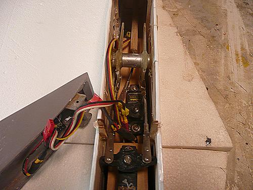

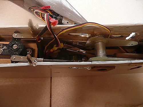

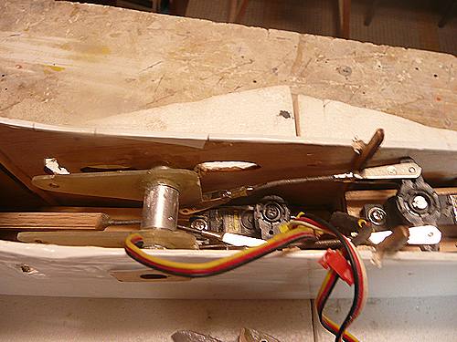

« Reply #36 on: October 29, 2014, 19:50:12 PM »
J ai fait plus simple.....1 servo qui actionne 2 renvois....le téton de l aile vient se fixer dedans.

« Reply #41 on: November 01, 2014, 18:58:34 PM »
pourquoi t as pas mis tes paloniers dans l autre sens?ça devait passer dans la verriere :?:
mini quark
« Reply #42 on: November 01, 2014, 19:01:17 PM »
Car dans la verriere jai le recepteur et l accu
