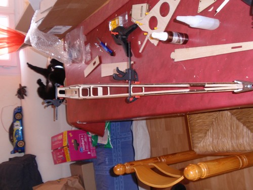

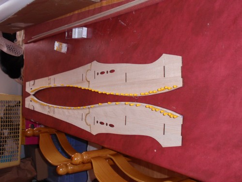

C'est parti, je débute la construction du kit . les lisses en 5*5 sont collées sur le pourtour du fuselage, ca va prendre son temps .
Version un peu modifiée , je ne vais pas viser la légèreté , version quadro flap, crochet de remorquage et sans doute une roue sous le fuselage.

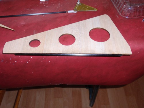

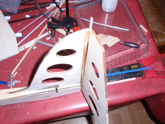

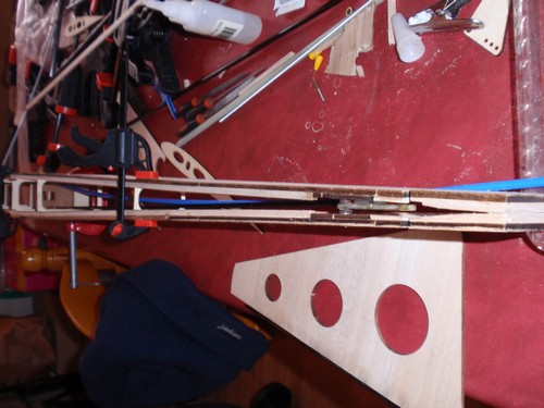

Collage des renforts en balsa 5MM , certaines courbes sont un peu prononcées, tremapge dans l'eau bouillante et mise en place et séchage dans la nuit
Un tube de carbone de 4mm qui servira à raidir la dérive et aussi faire office de charnière.

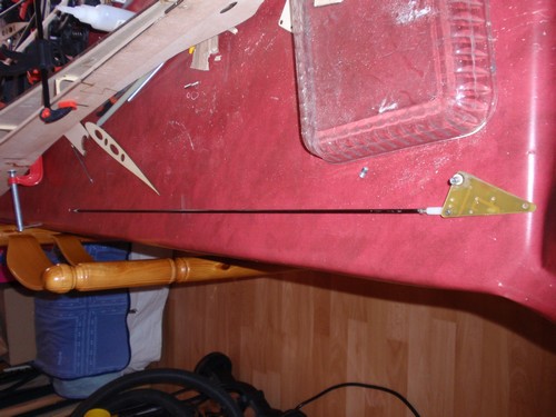

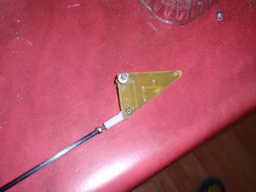

J'ai refait un renvoi de profondeur, j'ai pas fait dans la dentelle, 2 plaques epoxy 1.5 contre collé, une chape à boule pour éviter le jeu.
La commande, un tube de carbone de 4mm , il y aura un guide au milieu pour éviter le flambage

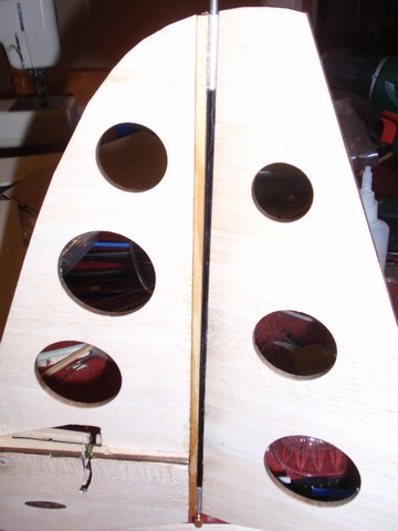

Je trouvais les 2 parties del a dérive trop souple, j'ai donc raidit la partie fixe avec un 4*4 en bois dur, et la partie mobile avec un tube carbone de 4mm.
J'ai collé 2 tubes alu en haut et en bas de la dérive fixe, ca me servira de charnière avec 2 morceaux de jonc carbone de 3MM.
Vous pensez qu'il y a assez de débattement?
Je suis un peu bloqué par l'attente des servos, sinon le fuselage avance bien, il faut que je trouve une astuce pour le crochet de remorquage et voir aussi ou je vais loger la roue

« Reply #12 on: April 06, 2013, 10:41:18 AM »
Ca devrait etre assez  :lol:  :lol:
Quark Erwan
« Reply #13 on: April 06, 2013, 10:47:16 AM »
Moui, ça dépend (ça dépasse, justement)...
C'est pour faire a/f?  :P
Quark Erwan
« Reply #14 on: April 06, 2013, 12:42:55 PM »
C'est pour voler sur la tranche, j'ai pas envie de faire les ailes...
