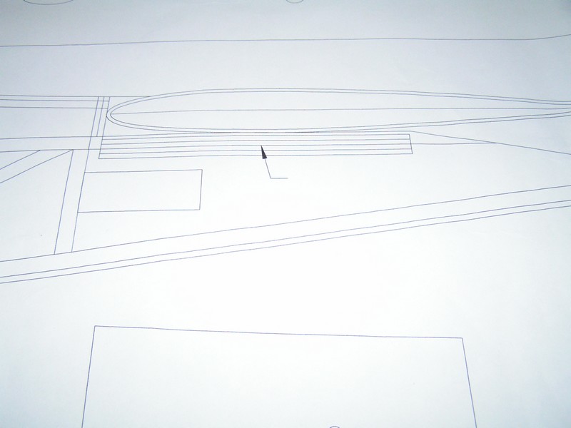

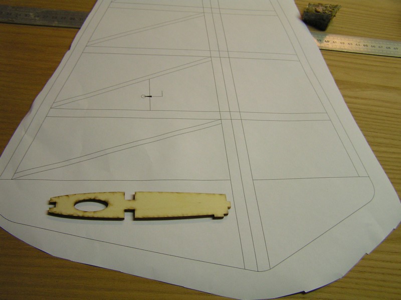

pour la fixation de la dérive sur le stab t as prévu comme ça?
collé ou vissé ?
rodule ronan
« Reply #16 on: August 23, 2015, 09:04:47 AM »
Je crois! Je regarde.
Dans mon cas, collé. Mais vissés si tu veux les avoir démontables. Ecrous a griffes noyés dans la nervure.
Hmmm faudrait que je marque les empreintes pour avoir l'option
rodule ronan
« Reply #17 on: August 23, 2015, 09:16:39 AM »
Hop!

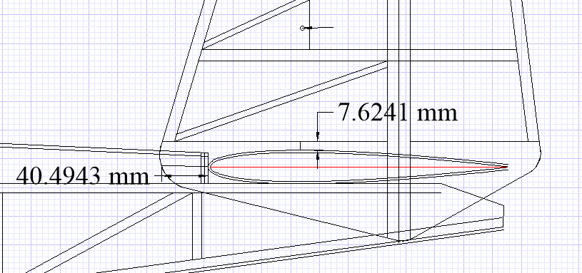

Manque un écorché sur la vue de coté du plan... Je modifie  :oops:
En gros:
T'as ensuite un "hauban" qui va de la dérive au stab, comme sur le Bison si tu vois ce que je veux dire.
Les trous, sur la derive et stab, doivent etre alignés. Mais c'est pas critique  :D

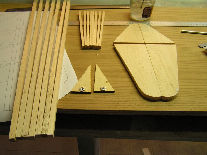

rodule ronan
« Reply #18 on: August 23, 2015, 09:17:39 AM »
Ok :wink:
rodule ronan
« Reply #19 on: August 23, 2015, 09:18:15 AM »

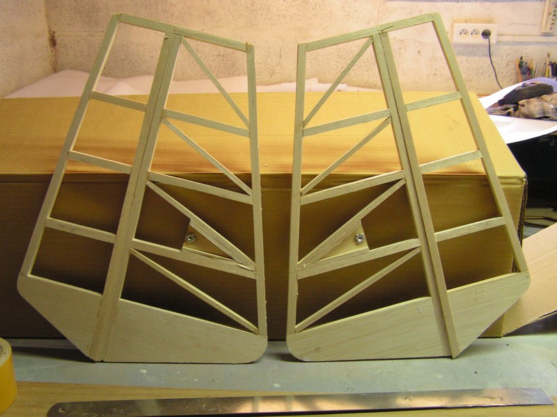

Ah oui, au fait, les grosses section pour la derive, c'est du 10x10 balsa. Les entresillons, du 10x5, mais tu peux mettre du 10x10 aussi si tu veux bien sur.
rodule ronan
« Reply #20 on: August 23, 2015, 09:37:32 AM »
Vi je commence la découpe :wink:
rodule ronan
« Reply #21 on: August 23, 2015, 09:45:18 AM »
Nickel  :clap:

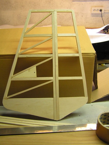

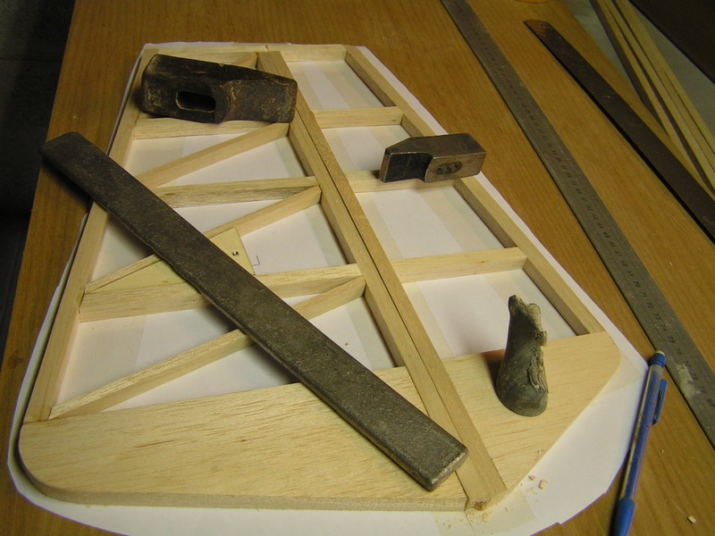

rodule ronan
« Reply #22 on: August 23, 2015, 11:27:24 AM »
et hop  :mrgreen:
la 1 ère est prête
rodule ronan
« Reply #23 on: August 23, 2015, 12:53:12 PM »
Heuuuuu.... Ok  :clap:  :clap:  :clap:
rodule ronan

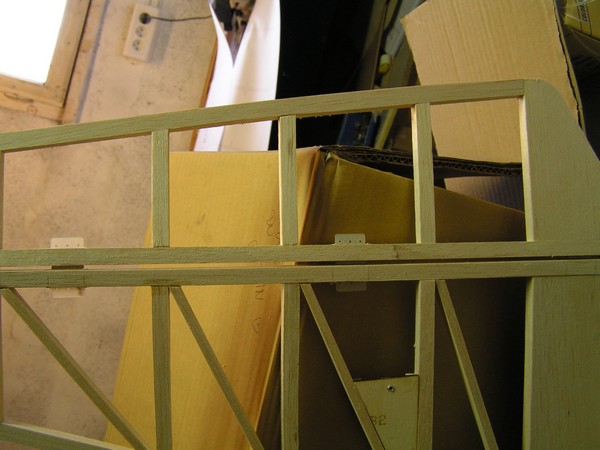

« Reply #24 on: August 23, 2015, 13:20:25 PM »
la 2eme
et avec les charnières
 :mrgreen:

rodule ronan
« Reply #25 on: August 24, 2015, 14:13:00 PM »
Hello
Perso je mettrai du pin 10X10 côté plan Fixe charnières . Ces parties vibrent beaucoup .
Début construction 1er septembre wink:

Je sais pas si tu as prévu de mettre des âmes sur ton longeron, mais plutôt que de mettre du balsa, l'option ctp de 0.6mm donne une très grosse rigidité sans être plus lourd que du balsa de 2 ou 3mm

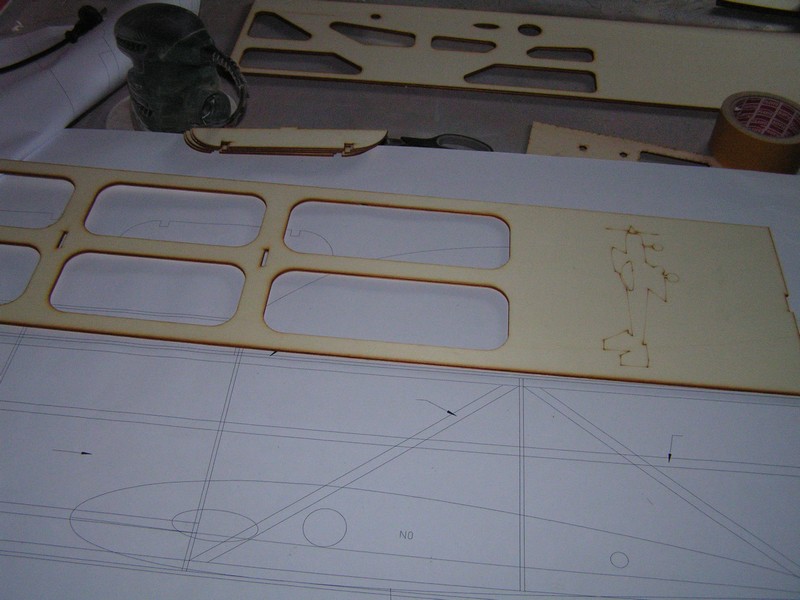

rodule ronan
« Reply #28 on: August 25, 2015, 19:55:19 PM »
Salut Ronan, Pierre,
Je pense que du balsa dur va le faire aussi. Bon Ronan, si tu perds une dérive en vol, c'est pas grave, y'a l'autre en secours  :P
Ok, photo en haut. Tu parles de la piece de l'assise du stab? Ou le support de servo?
Assise du stab, oui, ca doit etre dans la boite.
Support de servo, non. J'ai juste mis sur le plan, mais c'était a discuter si on faisait comme ca ou pas.
Photo de dessous.
Alors, ca va sur le dessus du fuselage. Les hauts de couples se collent dessus. La piece s'enleve! Ca va de la cloison par feu a la verriere. Acces maximum au fuselage si tu vois ce que je veux dire.
Ne pas suivre les photos de Ralph pour cette partie, car il l'a collé lui.
Dis moi si c'est pas clair, et je te fait un dessin demain  :D
