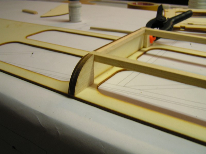

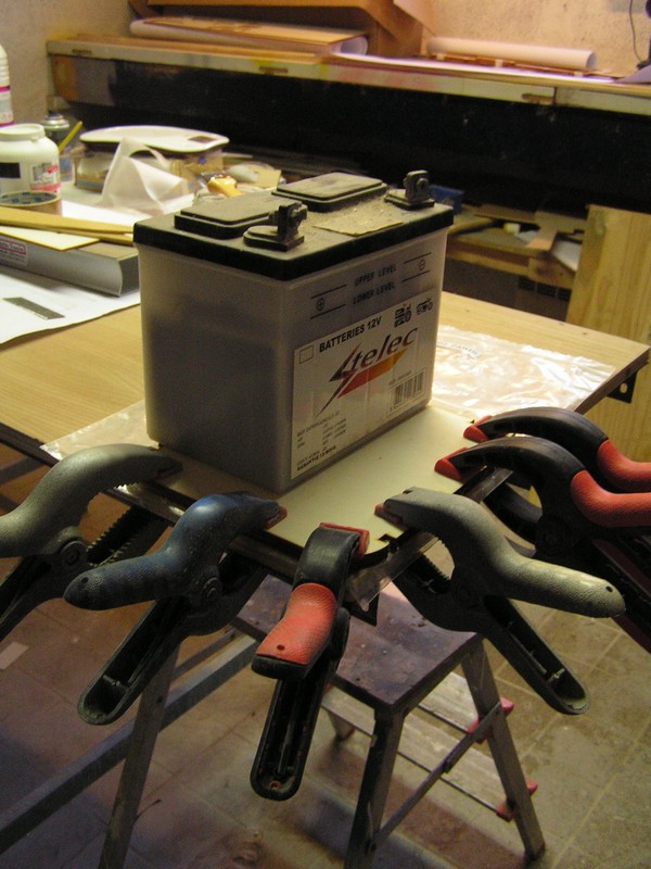

« Reply #32 on: August 28, 2015, 11:11:14 AM »
c est collé
t as une erreur sur la decoupe a l avant , il te manque l encoche pour le 2 eme couple
sur le plan t en prévois 2 a l arrière, mais il m en manque 1?
rodule ronan
« Reply #33 on: August 28, 2015, 12:12:53 PM »
Ouais j'ai vu apres!
Mauvais copié collé  :oops:
Pour la piece en moins, tu parles devant ou derriere la verriere?  :?:

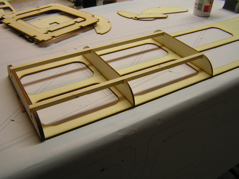

rodule ronan
« Reply #34 on: August 28, 2015, 12:18:34 PM »
Devant la verrière il y en a 2 sur le plan
rodule ronan
« Reply #35 on: August 28, 2015, 12:22:31 PM »
AAahhh je vois!
Nan, juste une piece la.
C'est que mon dessin du couple va trop haut  :oops:
Remarque, 2 pieces la, serait peut etre pas mal. Ca fait plus de surface de collage pour le coffrage. Qu'est ce que t'en pense? :?:
rodule ronan
« Reply #36 on: August 28, 2015, 12:24:49 PM »
oui je pense
rodule ronan
« Reply #37 on: August 28, 2015, 13:14:38 PM »
Donc t'essuis  :P
OK, je change et rajoute une piece la alors :)

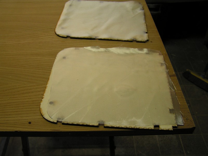

rodule ronan
« Reply #38 on: August 28, 2015, 13:17:41 PM »
et hop un coup de cnc laser
j ai mis du tissus + résine pour la cloison pare-feu
rodule ronan
« Reply #39 on: August 28, 2015, 14:58:02 PM »
Ouais, c'est ce que j'avais prévu de faire. Tissu+résine entre les couplease.

rodule ronan
« Reply #41 on: August 28, 2015, 16:49:22 PM »
J'arrete pas de dire que je gagne a etre connu! :)
Huummm, c'est étonnant qu'il te manque ca.
Je crois, de mémoire, il doit y avoir la silhouette de gravée dessus.
Faut que tu me fasses une liste, je te les découpe et amenes!
Sinon, je peux te faire un PDF a l'échelle si tu preferes

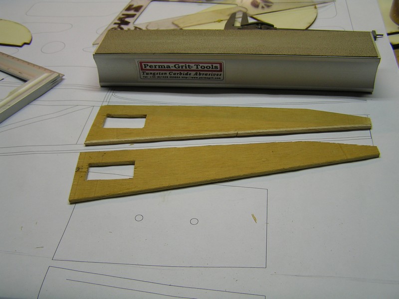

Donc il manque
les 2 nervures 2"
Les 4 platines servos  d ailes
Et le couple fuseau derrière la verrière
bon j y retourne 😉
rodule ronan
« Reply #44 on: August 29, 2015, 12:02:37 PM »
Pour les servos d'ailes, pas de platines de prevus. La decoupe depend des servos. Mais si tu me donnes la taille, je te les fait :)
Pour N2, oupps! Ralph m'a deja dit :)
