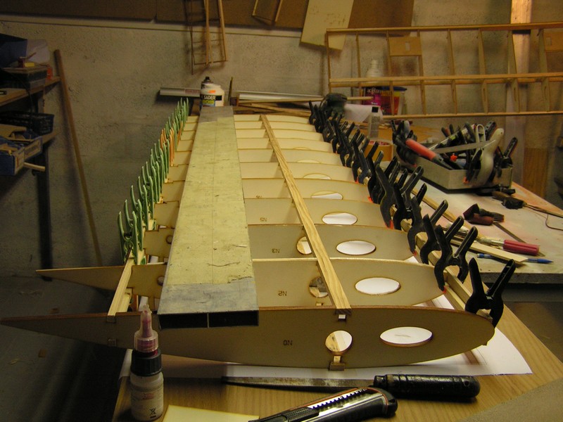

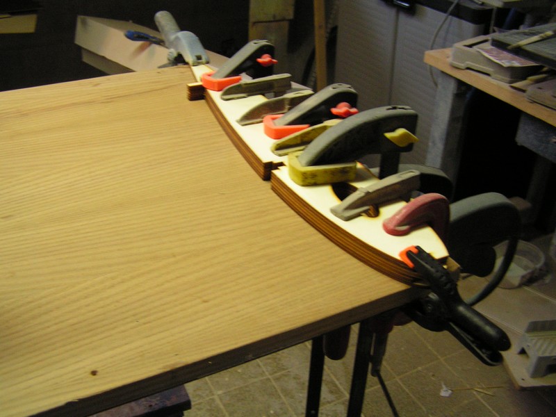

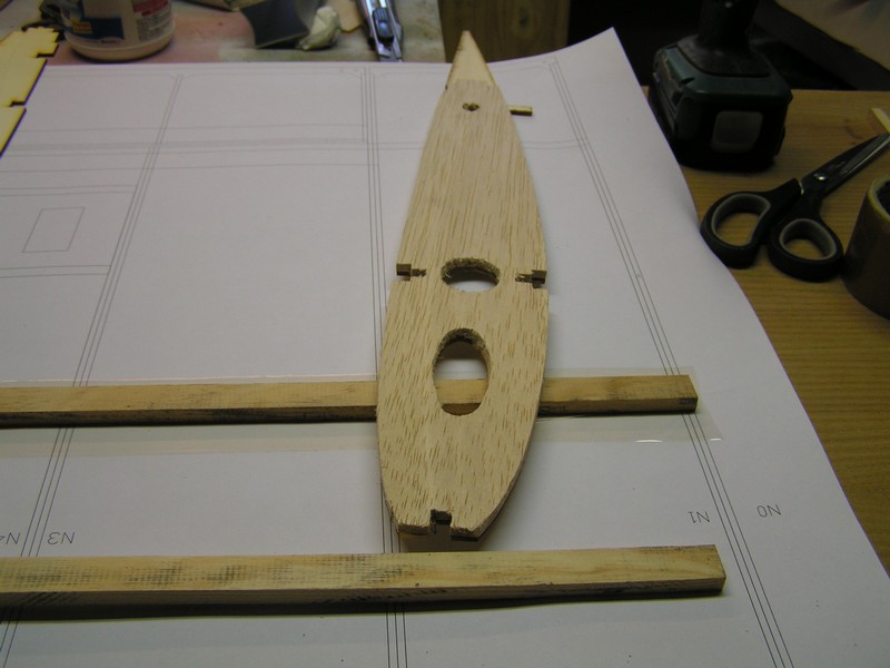

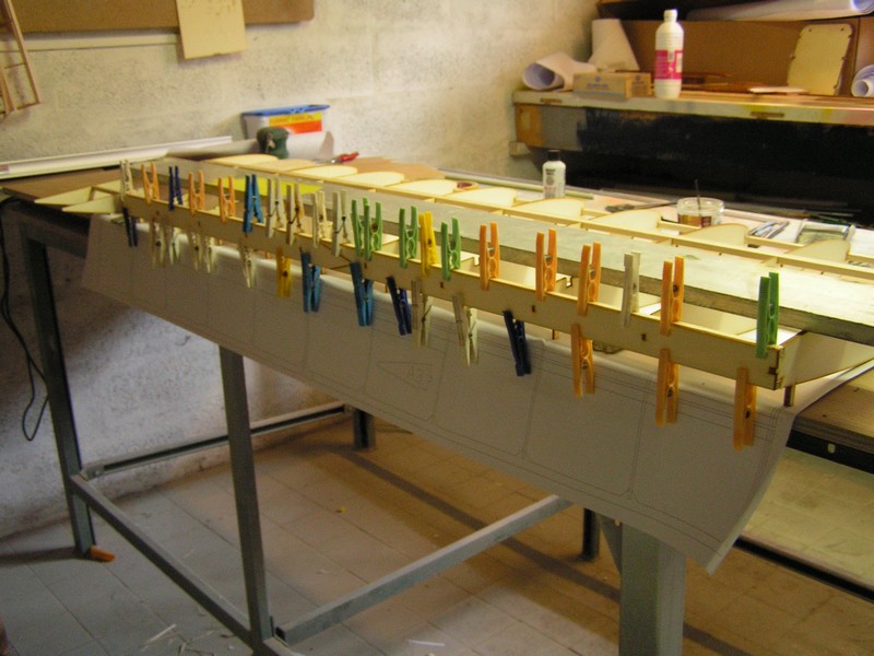

C est bon les n2" sont prêtes
rodule ronan
« Reply #46 on: August 29, 2015, 13:26:53 PM »
ça colle
j ai fait les n2'' en balsa de 5
rodule ronan
« Reply #47 on: August 29, 2015, 13:57:57 PM »
Ca va faire une belle table :)
rodule ronan
« Reply #48 on: August 29, 2015, 14:36:36 PM »

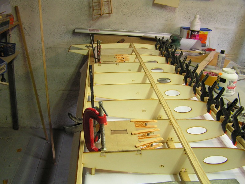

Vi il manque aussi les 2 ctp pour fixer les charnières de volets sur l aile
rodule ronan
« Reply #49 on: August 29, 2015, 15:29:31 PM »
j ai fait 2modifs
1 un faux bord d attaque en balsa de 5
j ai inversé les nervures 8 et 10 pour centrer le servo sur l aileron
j ai pas regardé sur le plan , t as prévu un coffrage partiel de l aile
en gros jusqu' au longeron puis chapeau de nervure?

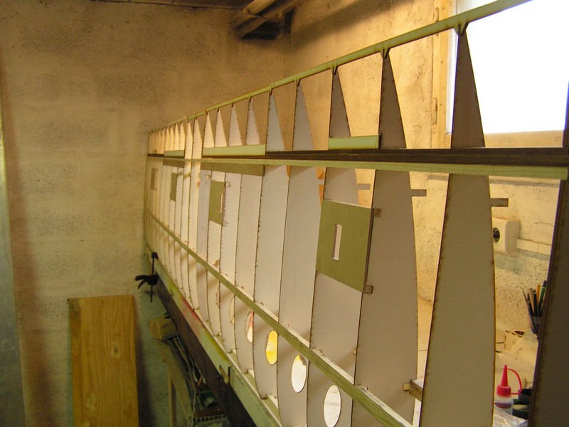

rodule ronan
« Reply #50 on: August 29, 2015, 16:30:16 PM »
et hop :mrgreen:

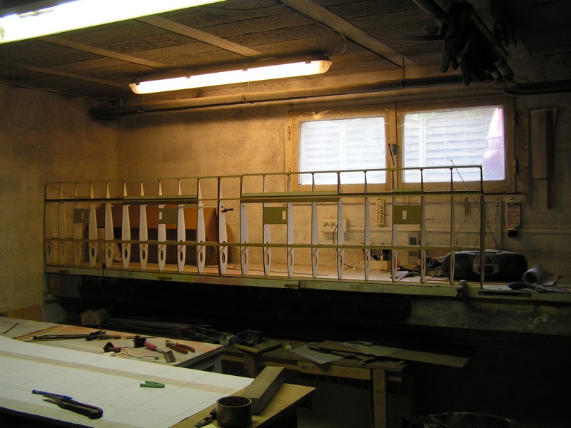

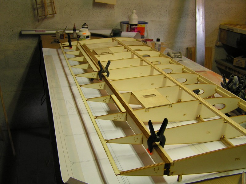

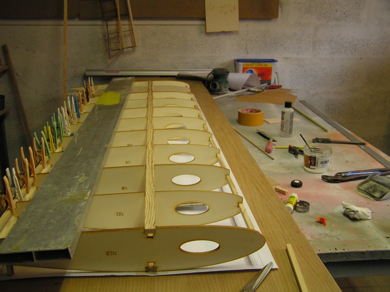

et voila la 2 eme
rodule ronan
« Reply #55 on: August 29, 2015, 22:02:36 PM »
Apéro de 10 minutes!?
Amateur!  :P
rodule ronan
« Reply #56 on: August 30, 2015, 10:03:11 AM »
non j ai pris la photo avant  :mrgreen:  :mrgreen:  :mrgreen:

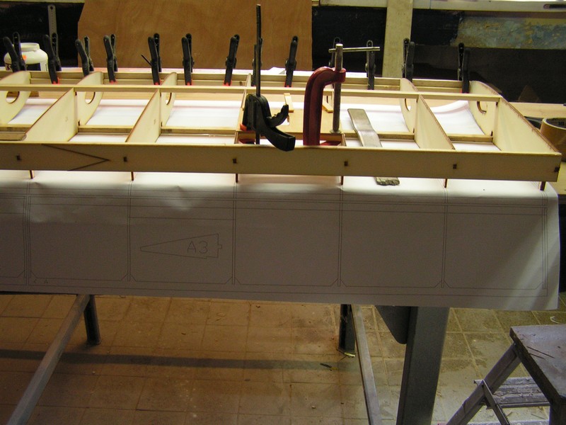

bon ça prend un peu plus de place que dans le carton  8)
t as un souci dans ton plan , a mon avis tes nervures de volets et ailerons sont trop longues
rodule ronan
« Reply #57 on: August 30, 2015, 10:08:53 AM »
Ouais, c'est etrange celle la!
Ajoute une petite baguette au bf.
Je regarde le plan.
Ca fait gros en tout cas, y'a de la surface :)
rodule ronan
« Reply #58 on: August 30, 2015, 10:19:33 AM »
vi 8)
j avais prévu la baguette  :wink:
