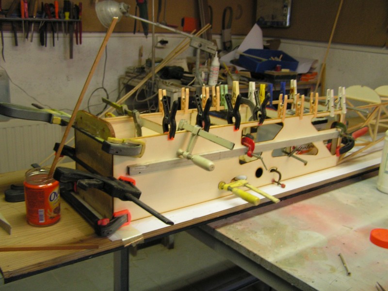

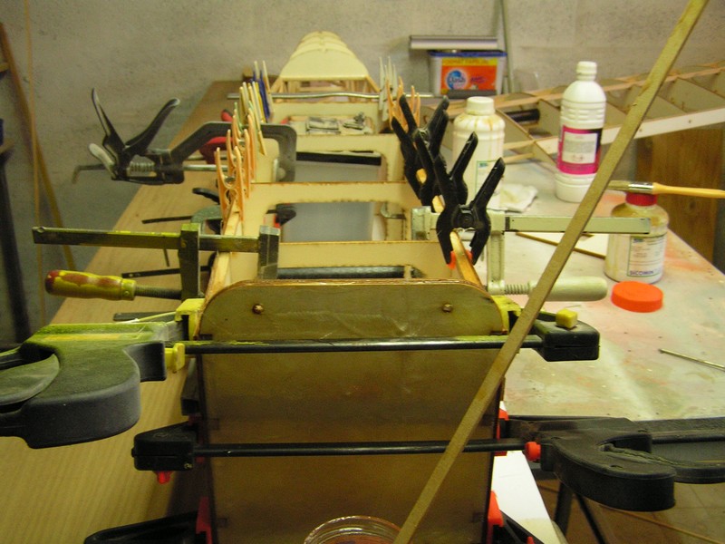

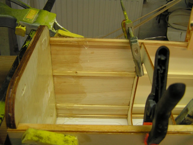

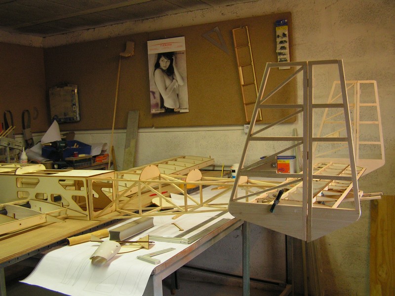

« Reply #82 on: September 06, 2015, 12:29:02 PM »
j ai collé les cotés a l époxy
+ tissu devant et derrière la cloison pare-feu
j ai mis du balsa de 5 entre la cloison et le 1 er couple pour que le tissu tienne bien
maintenant direction tracy pour voler  8)  :mrgreen:  :mrgreen:

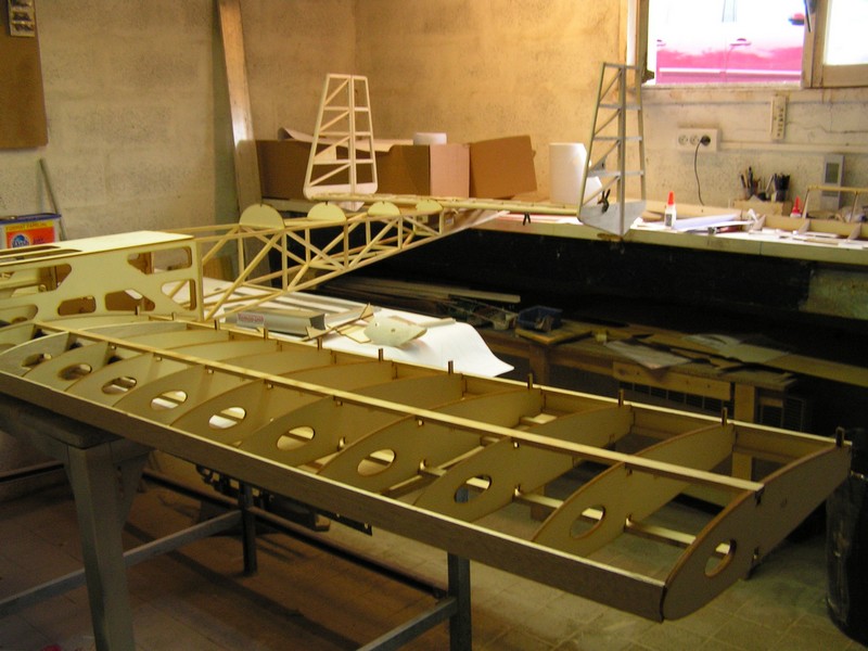

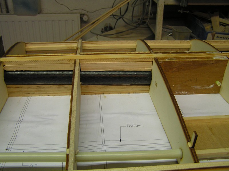

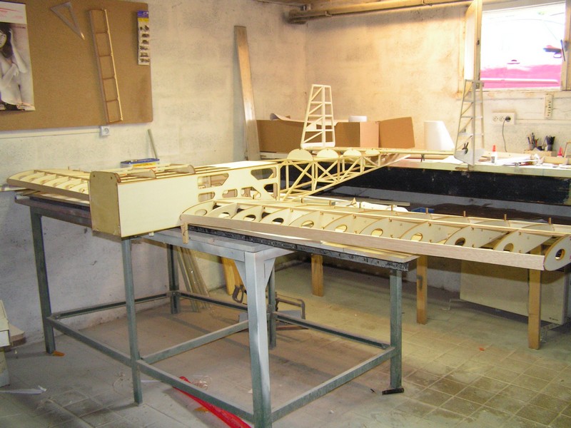

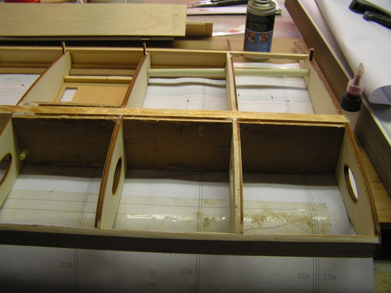

« Reply #89 on: September 12, 2015, 17:15:36 PM »
j ai collé les fourreaux  dans  les ailes j ai renforcé avec du balsa entre les longerons  et j ai mis des ames en ctp de 5 autour du fourreau et balsa de 3 après
le tout collé a la PU
j ai mis un tube pour passer les fils du servos
