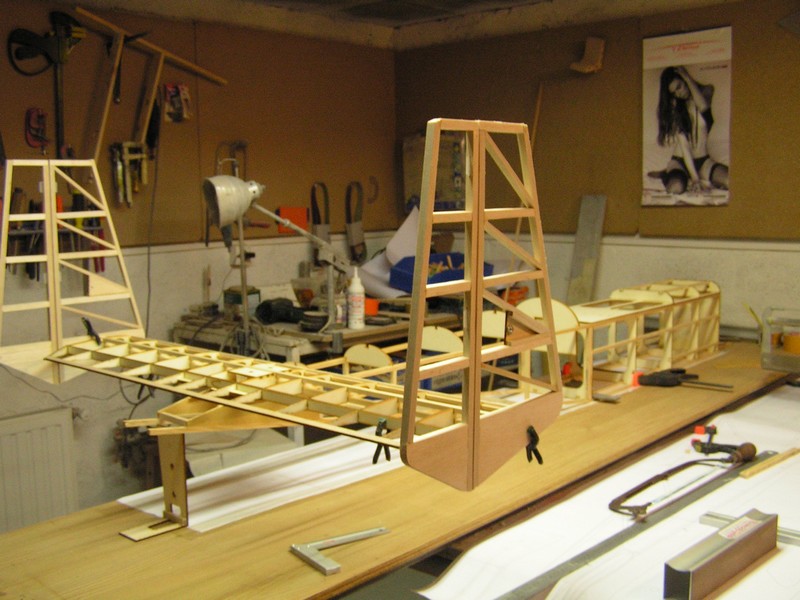

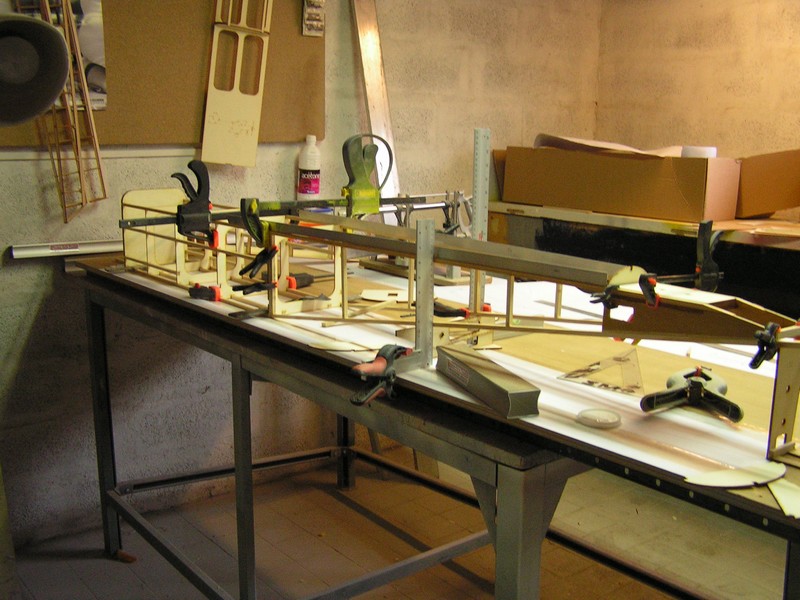

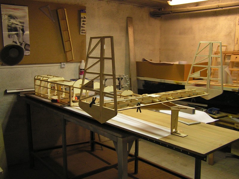

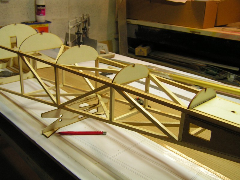

sinon j ai attaqué le fuseau

tu colles a la colle blanche ou cyano?

j avais pas vu ton post jp, je colle a la blanche lente ,mais je pointe tout a la cyano pour que ça se tienne
allez , les dernières du we  :mrgreen:

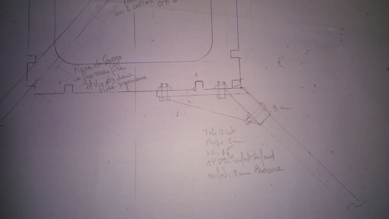

« Reply #69 on: August 30, 2015, 19:55:48 PM »

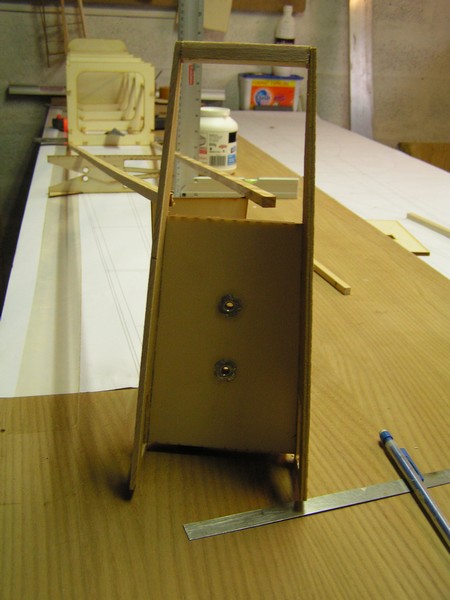

je vais rester au principe des joncs mais je vais surement modifier le montage
au lieu d'attacher sur le plancher avec des ferrures je vais attacher les joncs sur une cloison verticale avec un fourreau en bas du fuseau et un serrage au sommet du couple ca devrait gagner du poids et de l'efficacite
jonc de 12 ou 14 faut que je regarde ce qui est sur leSwiss a Laurent
pour la bulle supplem j'en ai encore 1 en reserve

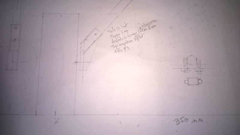

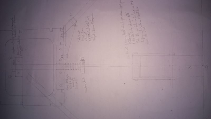

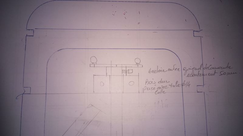

« Reply #71 on: September 01, 2015, 10:31:14 AM »

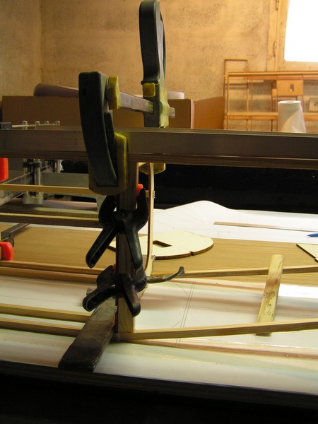

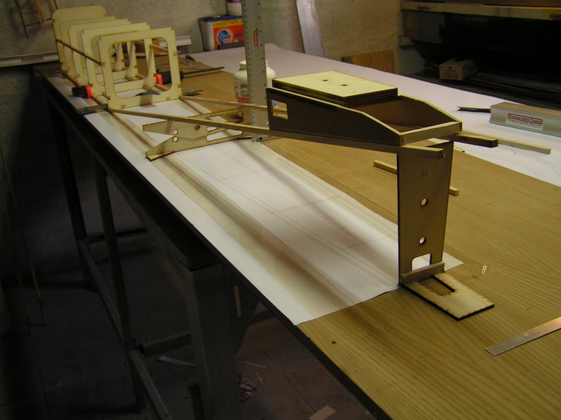

bonjour a tous

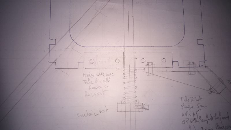

une idee pour le train avant
on peut remplacer le bloc d'alu par une tole de 3 ou 4 pliee avec un bout de tube de 14 pour le jonc avec une vis traversante le tout colle
eureka ca marche!....les photos
A+JP
si tu n\'es pas le plus fort ,sois le plus malin

« Reply #72 on: September 01, 2015, 11:20:53 AM »

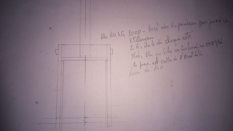

les autres idees
celle la je n'arrive pas a la redresser
A+JP

« Reply #74 on: September 01, 2015, 20:08:57 PM »
ok 2m de jonc de 12
pour la cle je mettrai un tube de 30 AU4G chez ULM Tech 2017T4
