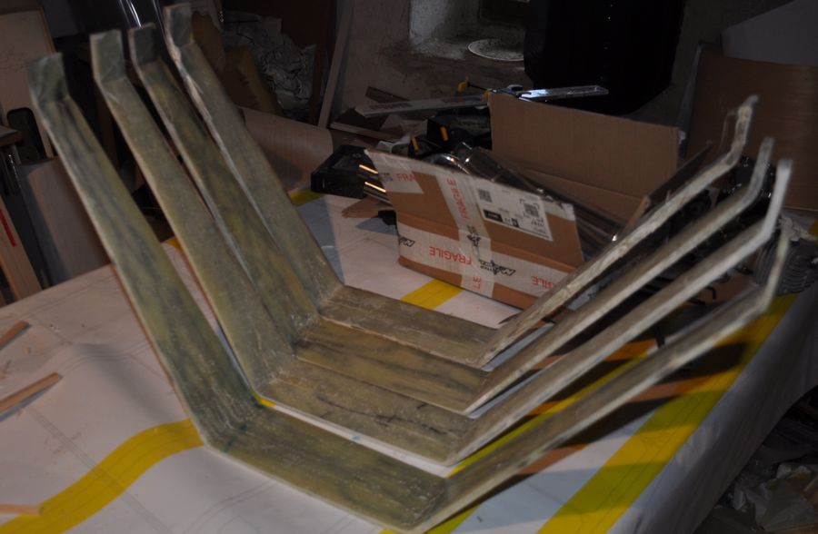

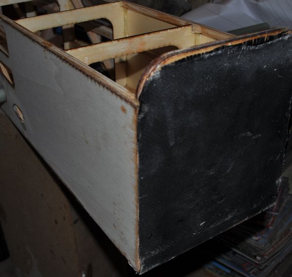

:D C'est bon Ronan ton train est moulé , démoulage demain.

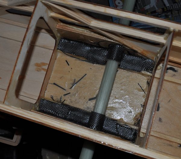

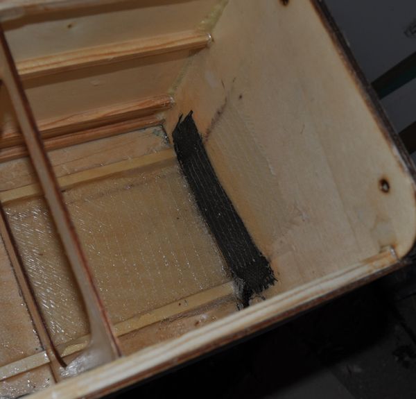

J'en ai profité pour lier le fond du fuselage où sera fixé le train arrière , à la clef d'aile , avec du tissus carbone ;
De même à l'avant pour la cloison moteur pour le train avant .

8) C'est bon le PETG est rendu , je moule ça ce jour .

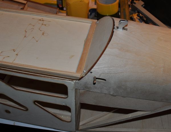

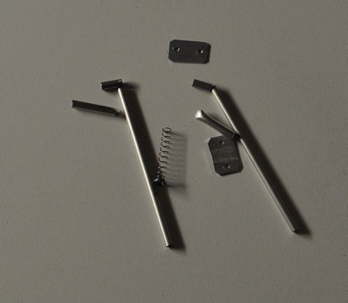

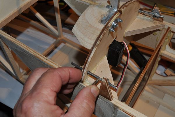

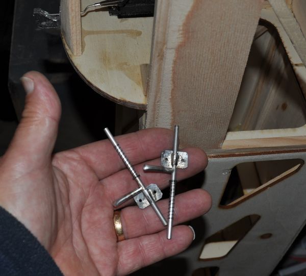

Les verrous de la bulle sont en tube inox brasés argent:
Pierre

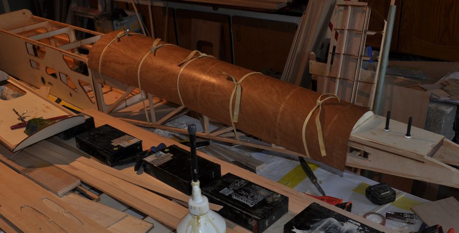

« Reply #22 on: November 19, 2015, 09:32:16 AM »

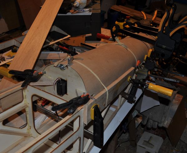

:wink: Le dessus du fuselage sera recouvert de CTP bouleau . Il est trempé et mis en forme à sécher sur la structure avant collage.
Pierre

« Reply #23 on: November 24, 2015, 10:51:34 AM »
:wink: Mise en place des verrous avant collage du dos

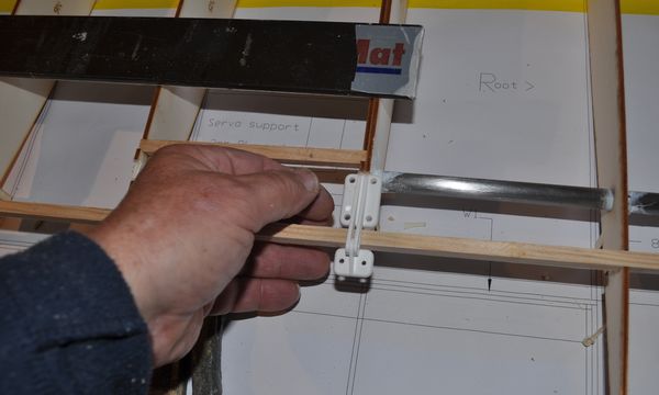

J'ai commencé à monter les ailes et je propose une modif sur la largeur du support des charnières des AF  pour le porter à 32mm .Cela correspondra aux charnières nylon du commerce . :wink:
Sinon il manquait les doublons de la nervure 2 .
Collage du dessus du fuselage

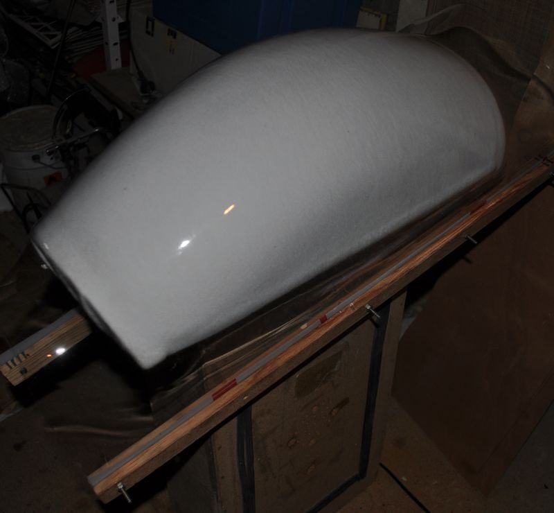

Les train sont finis et les bulles aussi .

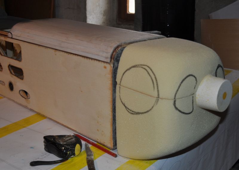

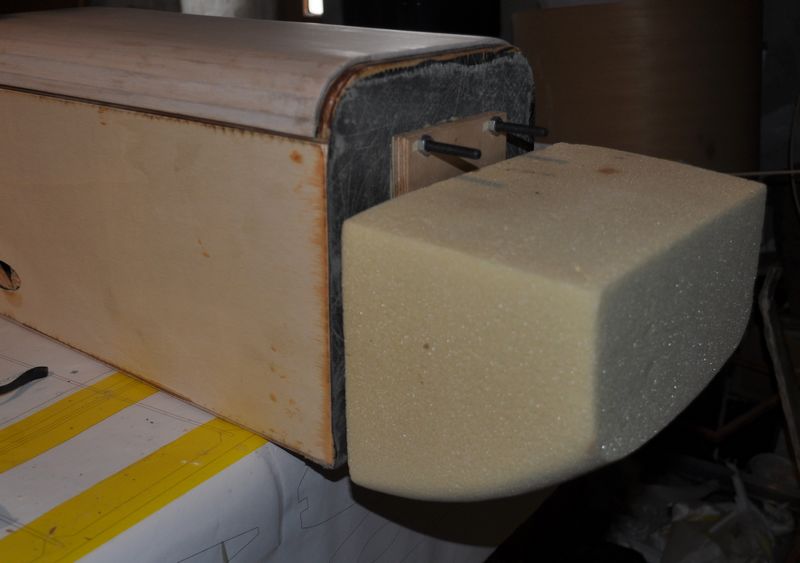

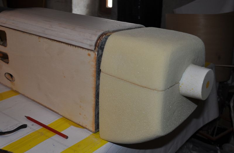

Je suis sur le nez en moule perdu .
Il faut dire que le temps est de la partie :lol:
Moulage avec mon vieux four
Pierre

« Reply #28 on: November 30, 2015, 18:01:11 PM »
Le nez est en route  aussi :wink:
