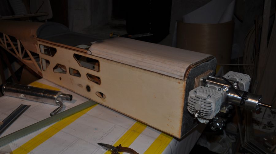

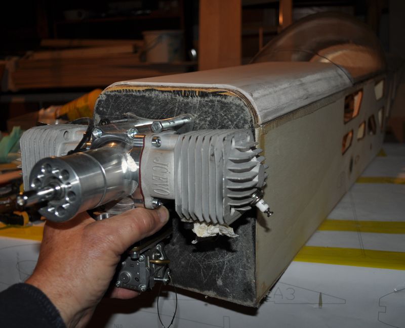

Sinon j'ai présenté le moteur et vérifié le centrage avec la clef . ça a l'air pas mal , les bras de leviers et les masses  sont bien répartis.

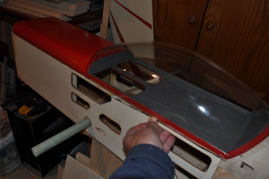

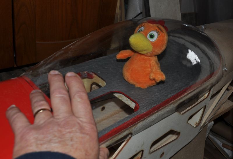

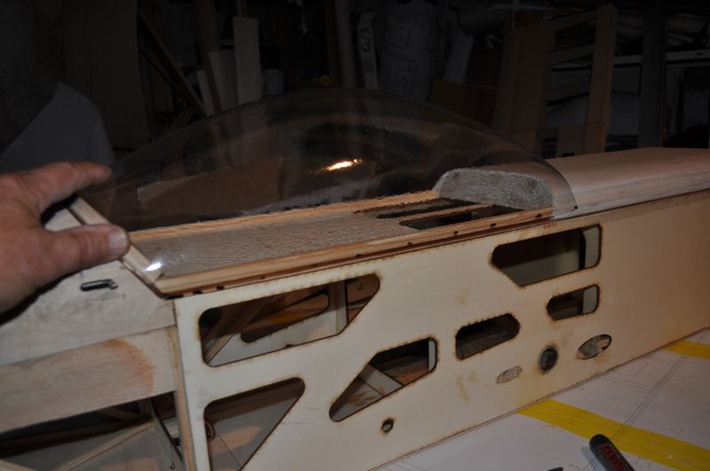

Pose de la bulle, elle sera collée et vissée

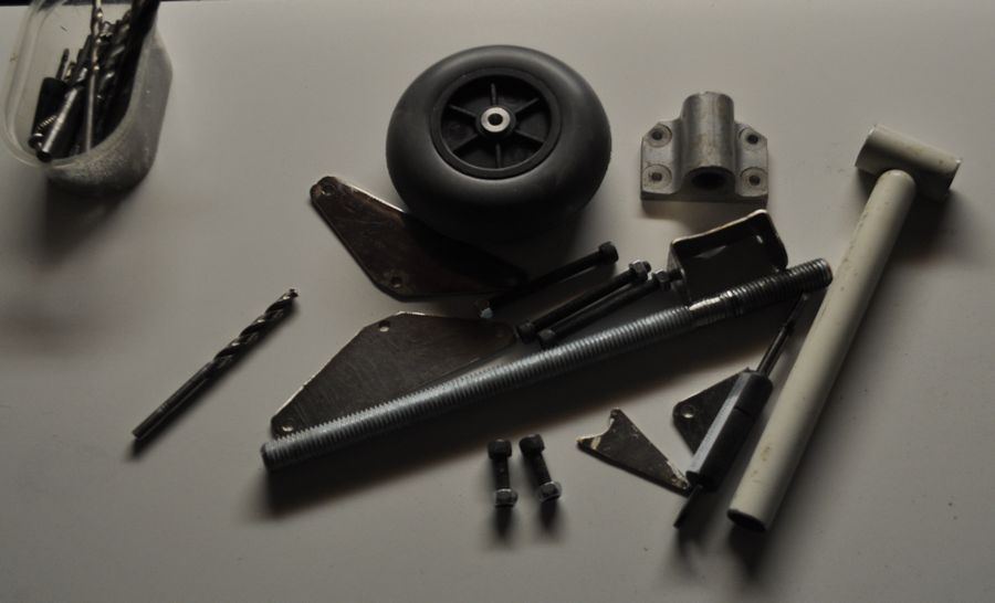

:) Préparation des pièces du train avant

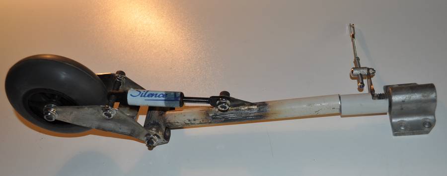

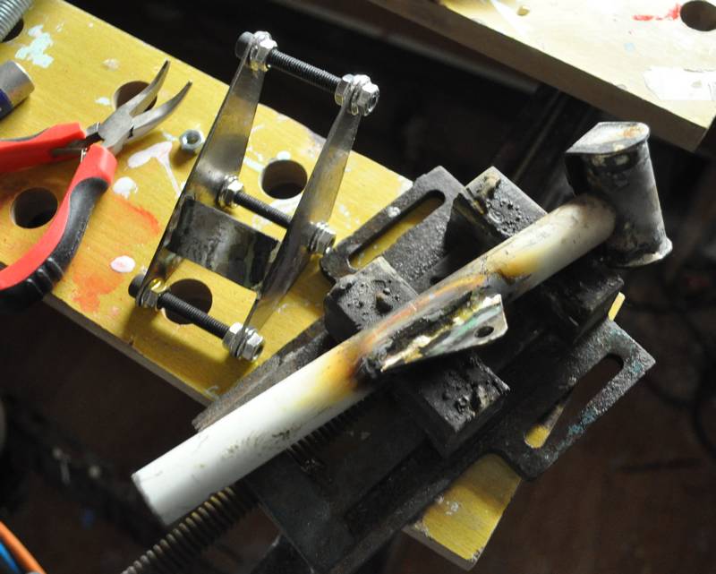

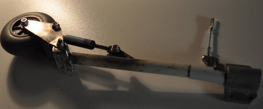

8)  Les pièces (acier inox 12/10) sont brasées à l'argent 60%
Voici le train assemblé ,avec sa commande sauve servo maison . Il reste à monter le frein avant , et à peindre le tout.
Pierre

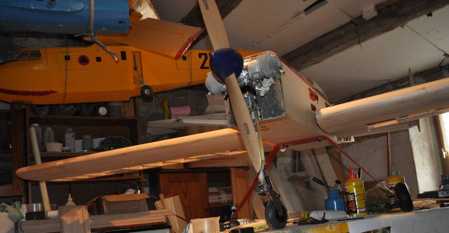

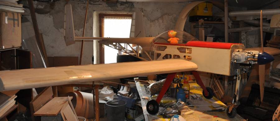

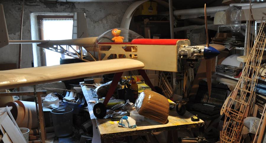

Montage des trains  sur le fuselage , à blanc pour tester l'équilibrage .
Et ma fois c'est pas mal ,j'ai mon CG sur l'avant de la CLEF  :wink:

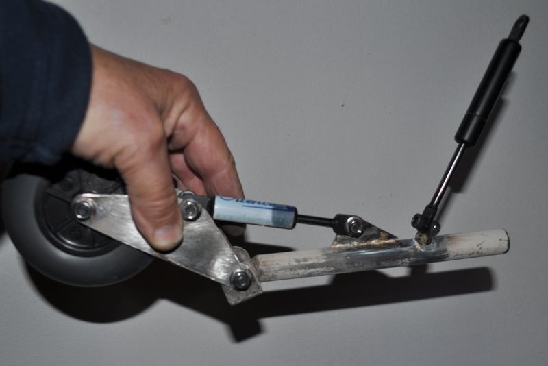

Je vais rajouter un jambe de force arrière ,avec vérin de 35KG ,sur le train avant .ça le renforcera .

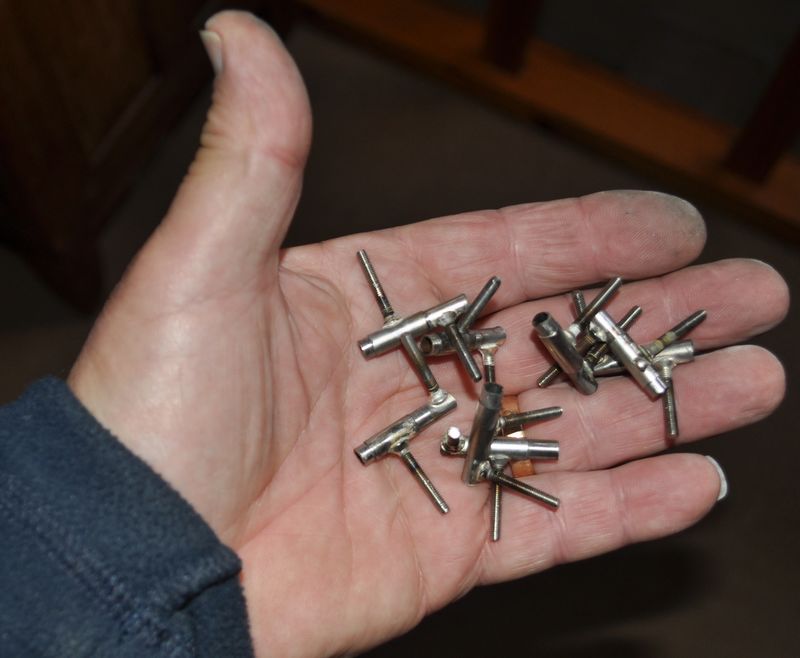

J'ai fabriqué les charnières des ailerons en Inox et rajouté une contre fiche et le frein sur le train avant .
