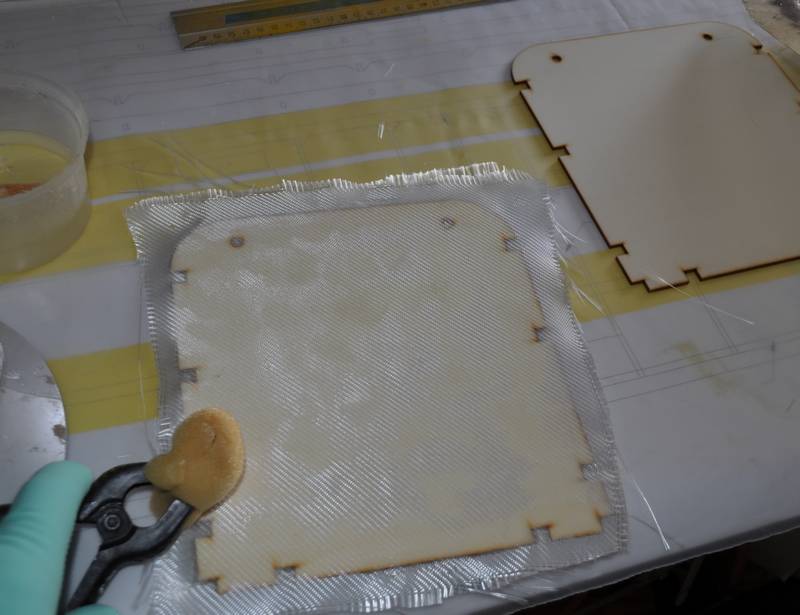

:D Effectivement .
j'ai résiné les trois couples 1 , fibre 130 entre les couches

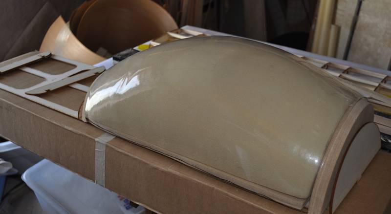

« Reply #4 on: September 09, 2015, 01:18:03 AM »
:D Oui Fred juste la taille qu'il faut , une suédine et il n'y a plus qu'a mouler.

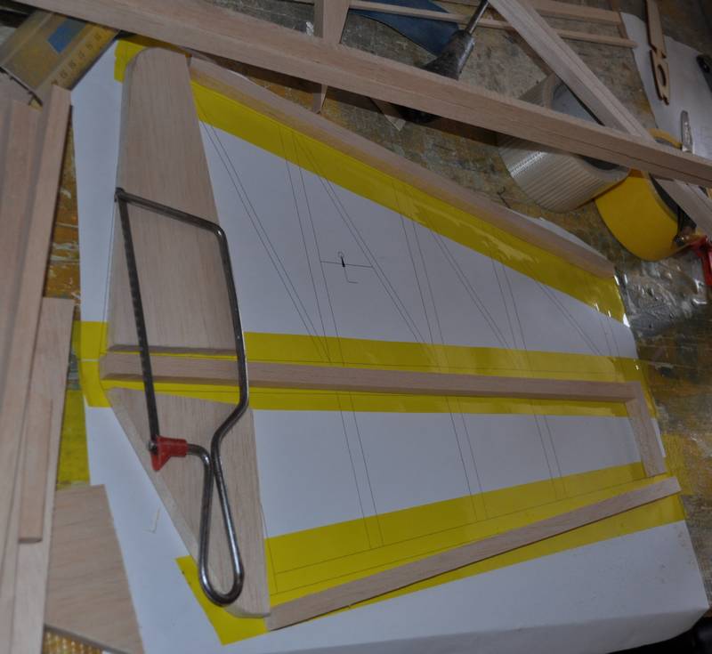

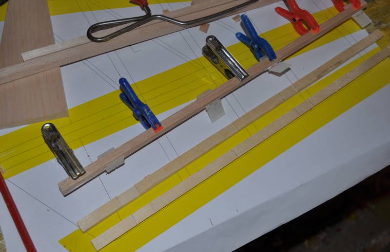

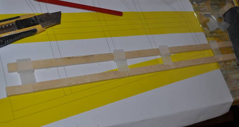

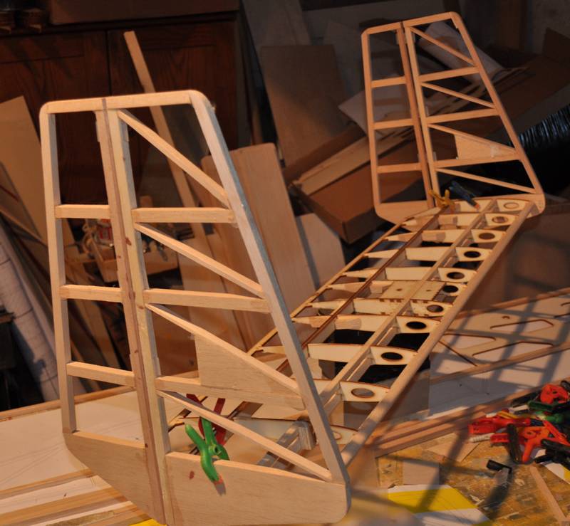

:) J'ai préparé les dérives , débit de baguette 10X10 dans du balsa et autres pièces
J'ai assemblé à mis bois , avec découpe des charnières GM , les deux montants principaux . Un côté dérive en Balsa , un côté plan fixe en Sapin
Puis j'ai collé le tout à la blanche .
Pierre

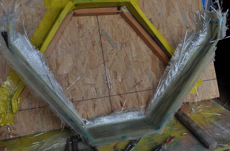

« Reply #6 on: September 14, 2015, 10:51:46 AM »

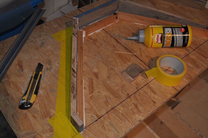

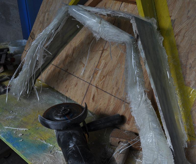

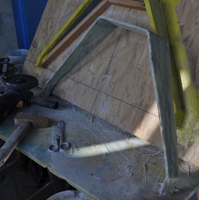

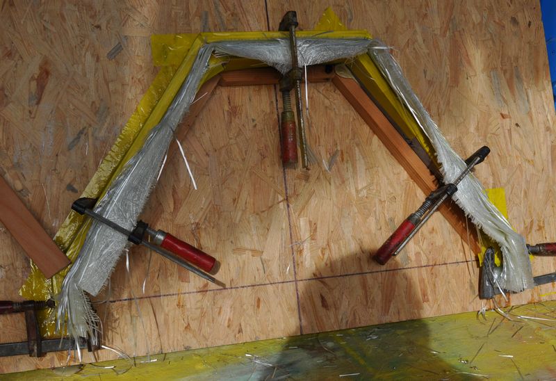

8) Ce WE essai de moulage du train arrière pour quantifier les matières , en vérifiant la solidité.
Premier essai 16 couches de fibres tissu et mat intercalés et un peu de carbone . 300g de résine époxy Sicomin .
Train obtenu : épaisseur en haut  7mm en bas 4mm pour un poids avant finition de 680g . La solidité à la traction et à l'écrasement  me parait  suffisante .
A voir sur l'avion à la fin du mois  :lol:
Construction du moule
Puis moulage et démoulage
et enfin découpe
Pierre
RODULE PIERRE
« Reply #7 on: September 14, 2015, 12:04:44 PM »
Beau boulot :clap:

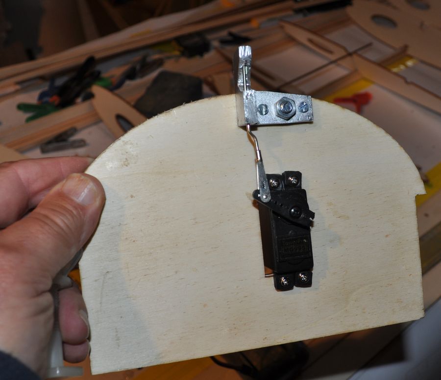

« Reply #8 on: November 02, 2015, 14:51:45 PM »

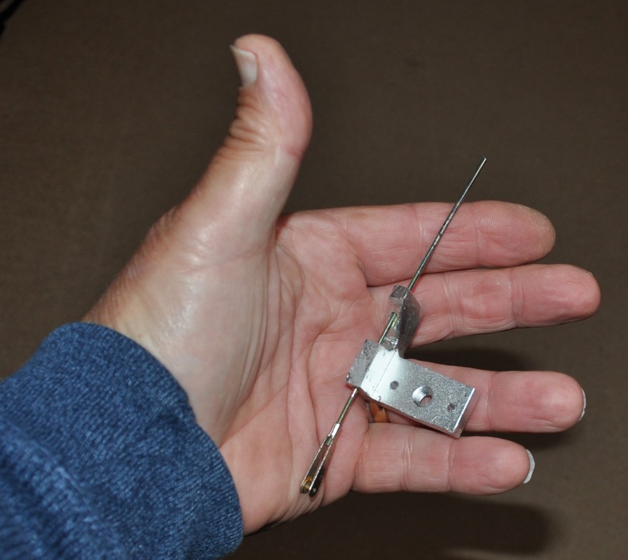

8) Mon crochet en alu
Pierre

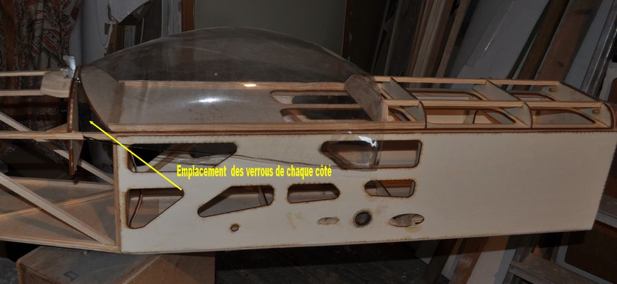

« Reply #9 on: November 07, 2015, 11:43:09 AM »

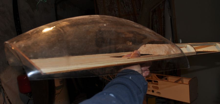

8) Voila ce que donne ma bulle sur le fuseau. J'ai adapté en rallongeant la partie avant  de 8 Cm . pour la fixation je vais fabriquer deux verrous qui seront fixés à l'arrière de la bulle .
Pierre

« Reply #11 on: November 07, 2015, 13:41:52 PM »
:wink: OK ça marche .
Le crochet est monté sur son couple , il est fixé au fuselage , j'ai prévu des renforts avant et arrière .
Pierre

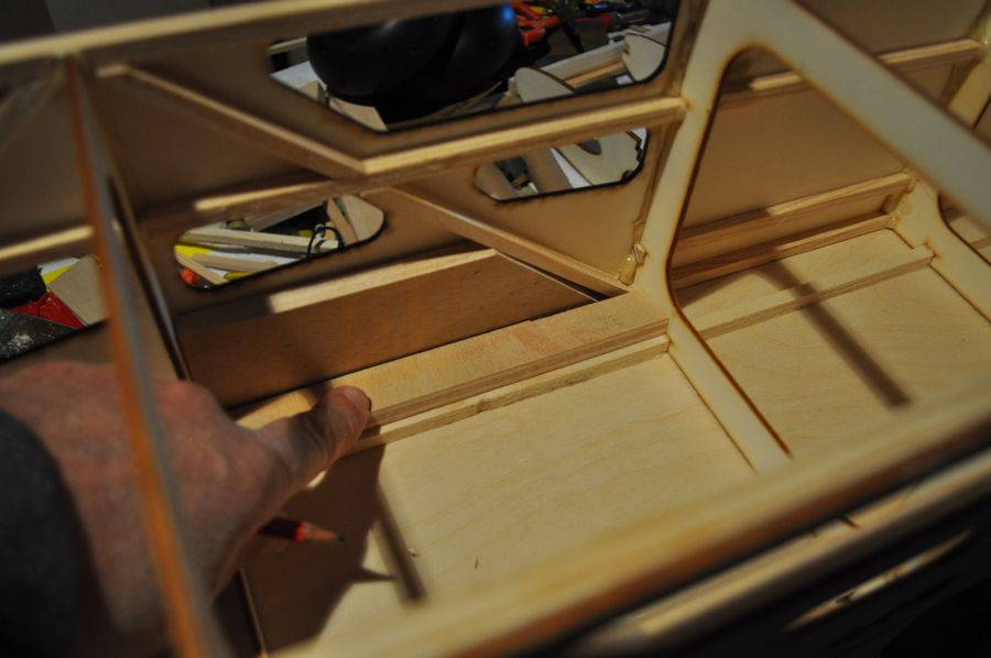

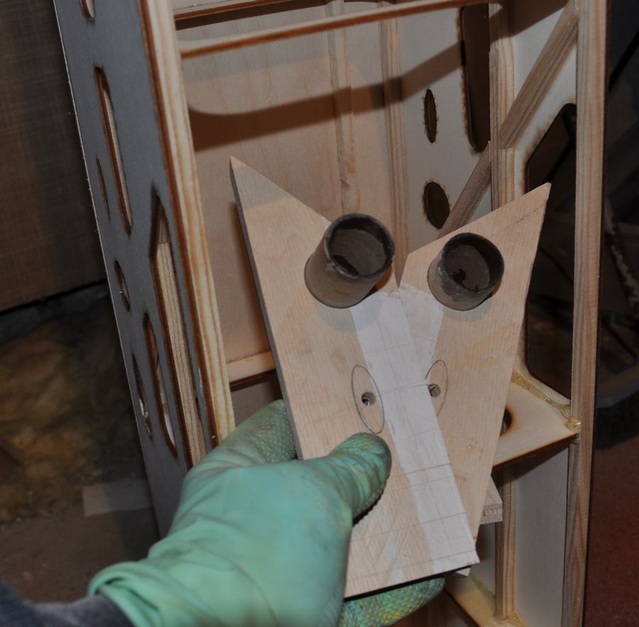

« Reply #12 on: November 07, 2015, 13:47:09 PM »
J'ai prévu des renforts sur le fuselage au niveau de la clef et du support de fixation du train arrière.
Les fourreaux sont fixés dessus et le tout est collé à la PU .
Pierre

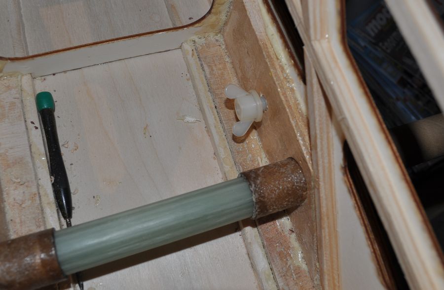

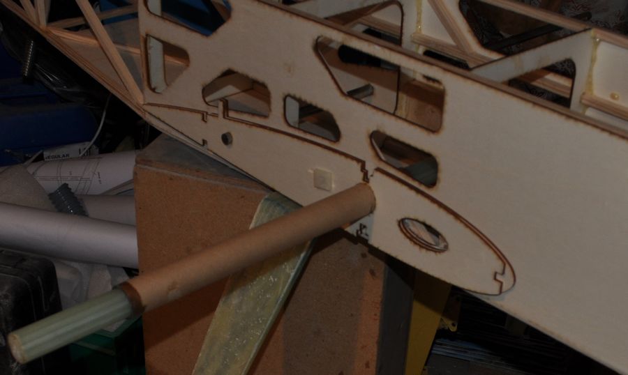

« Reply #13 on: November 07, 2015, 13:54:49 PM »

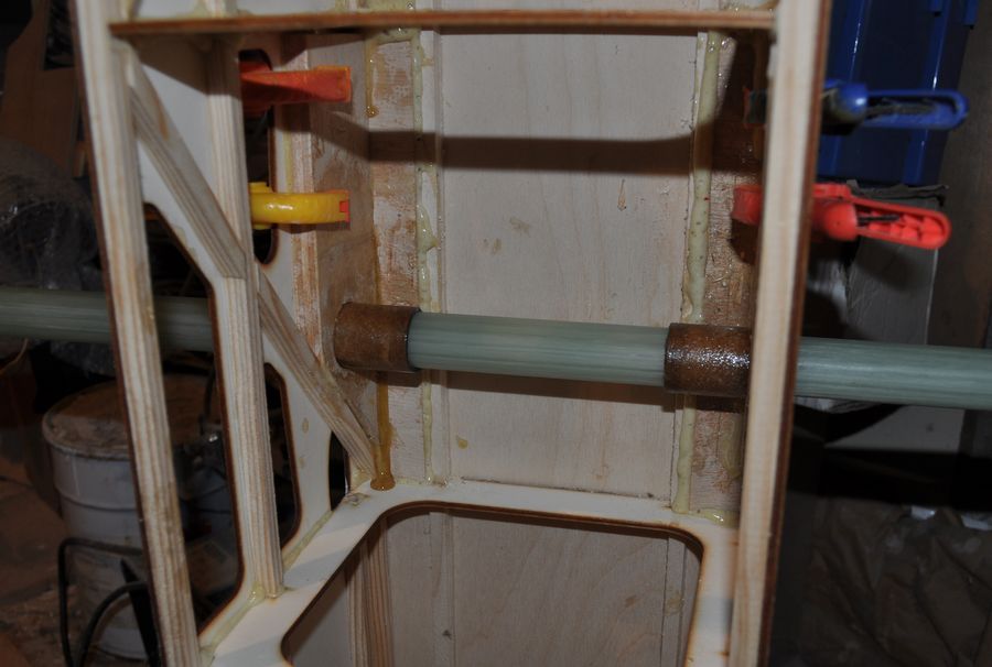

Les ailes seront maintenues sur le fuselage par des vis nylon de gros diamètre à l'emplacement prévu par Fred dans le kit . une seule sera suffisante de chaque côté.
(ce sont des vis de fixation d'abattant WC avec papillon)
Mes clefs d'aile sont fibre de verre de 25 mm de diamètre (silence model), fourreaux carton renforcés résine .
Pierre
RODULE PIERRE
« Reply #14 on: November 07, 2015, 14:04:02 PM »
:clap:  :clap: Nickel Pierre!
Pas con le coup des vis de rabattants de WC! :clap:
